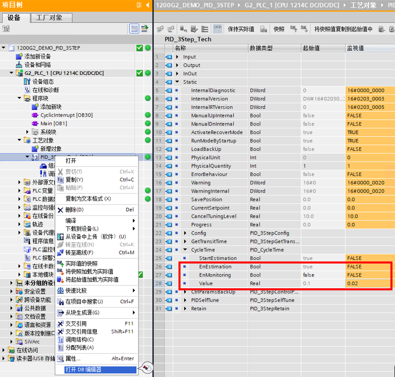

1.PID_3Step V2 使用 PLCSIM仿 真
PLCSIM 支持针对 S7-1200 G2 仿真 PID_3Step V2 。
与“真实”PLC 相比,仿真 PLC 的循环中断 OB 的实际循环时钟波动可能更大。
为防止因采样时间报错而出现的异常,应注意设置以下变量:
  • CycleTime.EnEstimation = FALSE
  • CycleTime.EnMonitoring = FALSE
  • CycleTime.Value:以秒为单位,为此变量设置调用循环中断 OB 的周期时钟。
图1.1 PID_3Step 工艺对象 DB 编辑器

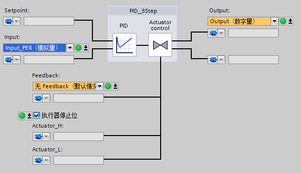

2.PID_3Step V2 使用 PLCSIM 仿真
A screenshot of a computer program
AI-generated content may be incorrect.A screenshot of a computer

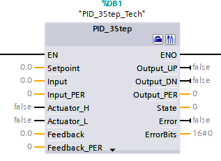

图2.1 PID_3Step 指令及组态
可以使用 PLCSIM 仿真观察 PID_3Step 的行为:

PID_3Step 组态及连接 Input_PER; <TO>.ScaledInput 为过程值标定转换后的反馈值。
<TO>.Setpoint > <TO>.ScaledInput, 基本设置启用反转控制逻辑,<TO>.Output_DN 输出;
执行机构到达下限位,输入信号<TO>.Actuator_L 置位,DN 输出复位;
<TO>.Setpoint > <TO>.ScaledInput, 基本设置启用反转控制逻辑,<TO>.Output_UP 输出;
执行机构到达上限位,输入信号<TO>.Actuator_H 置位,UP 输出复位;
本次仿真未连接被控对象及反馈。仅仿真 PID 的设定值、反馈值以及输出的行为;
如需要带被控对象及反馈的仿真效果,可参考 1500 3Step 仿真示例,但使用仿真整定的 PID 参数不能用于实际现场:
PID_3Step 带仿真对象的示例:链接
