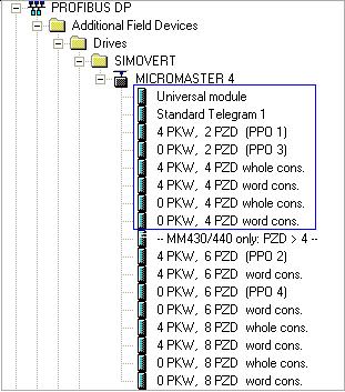

    报文类型
    MM420/430/440变频器支持多种报文格式,选择不同的报文格式决定了PLC与变频器周期交换过程数据的个数(PZD数量)以及是否可以使用PKW通道读写变频器参数。以STEP 7为例在安装GSD文件后在硬件目录PROFIBUS DP -> Additional Field Devices -> Drives -> SIMOVERT -> MICOMASTER4下例举了所有的报文格式,MM420仅支持蓝色方框内的报文格式,MM430/440支持所有的报文格式。
    报文格式说明:
    • Universal module:通用报文格式,通常不使用
    • Standard Telegram1:标准报文1,与PPO3报文功能相同。
    • 4 PKW表示该报文支持PKW通道读写变频器参数;
    • 0 PKW表示该报文不支持PKW通道读写变频器参数;
    • n PZD(n= 2、4、6、8)表示主站与变频器交换过n个过程数据(1个过程数据长度为1个字);
    • whole cons.表示数据一至性为全部可以调用SFC14/15程序;
    • word cons.表示数据一至性为字无需调用SFC14/15程序;
    注:如果使用包含4 PKW的报文格式,建议最好调用SFC14/15程序保证数据一致性。
    可根据访问过程数据的个数以及是否需要读写变频器参数选择报文类型。
