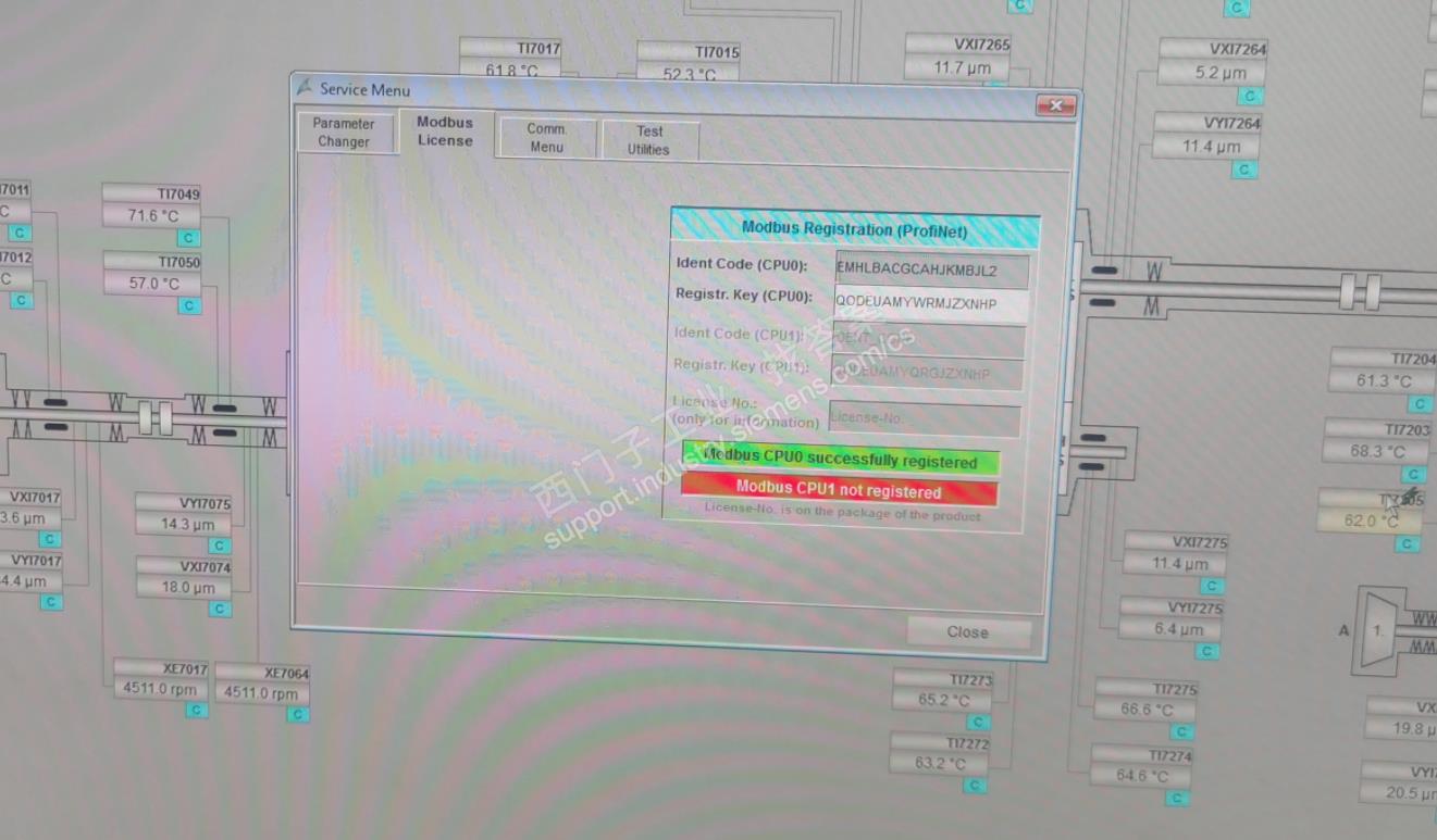

老CPU时间使用过长,更换新CPU如图片提示: Modbus CPU1 not registered,固件已一起升级到最新版本,这个问题解决是需要授权?需要另外买授权软件吗?
建议联系授权维修010-64757575 或 西门子技术支持 4008104288
置评专家:西门子PCS7技术支持 2022-12-05 14:06
原来的CPU是不是绑定了一些MODBUS TCP授权吧。有些授权是和CPU绑定的,更换CPU了有些授权认不到了。我感觉是这样的。
