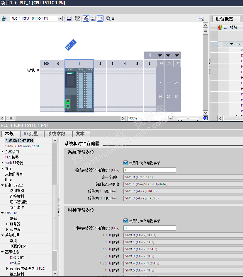

一般MB0和MB1被系统和时钟存储器使用了,可以在硬件组态中看一下。
