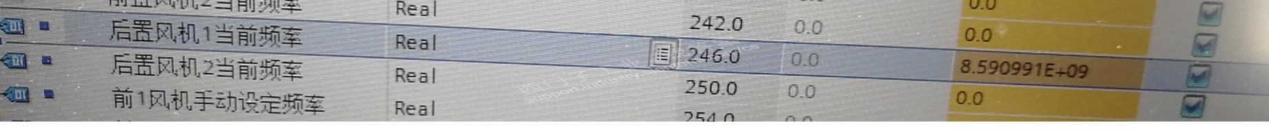

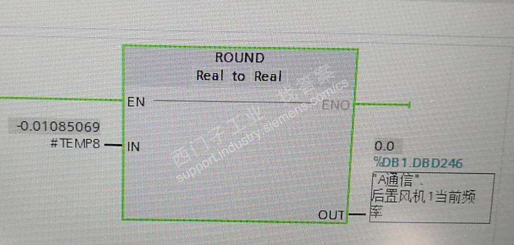

你的数据格式有问题呀!,round函数,real to real,你这是想干什么?实数和整数的保存格式是不一样的。

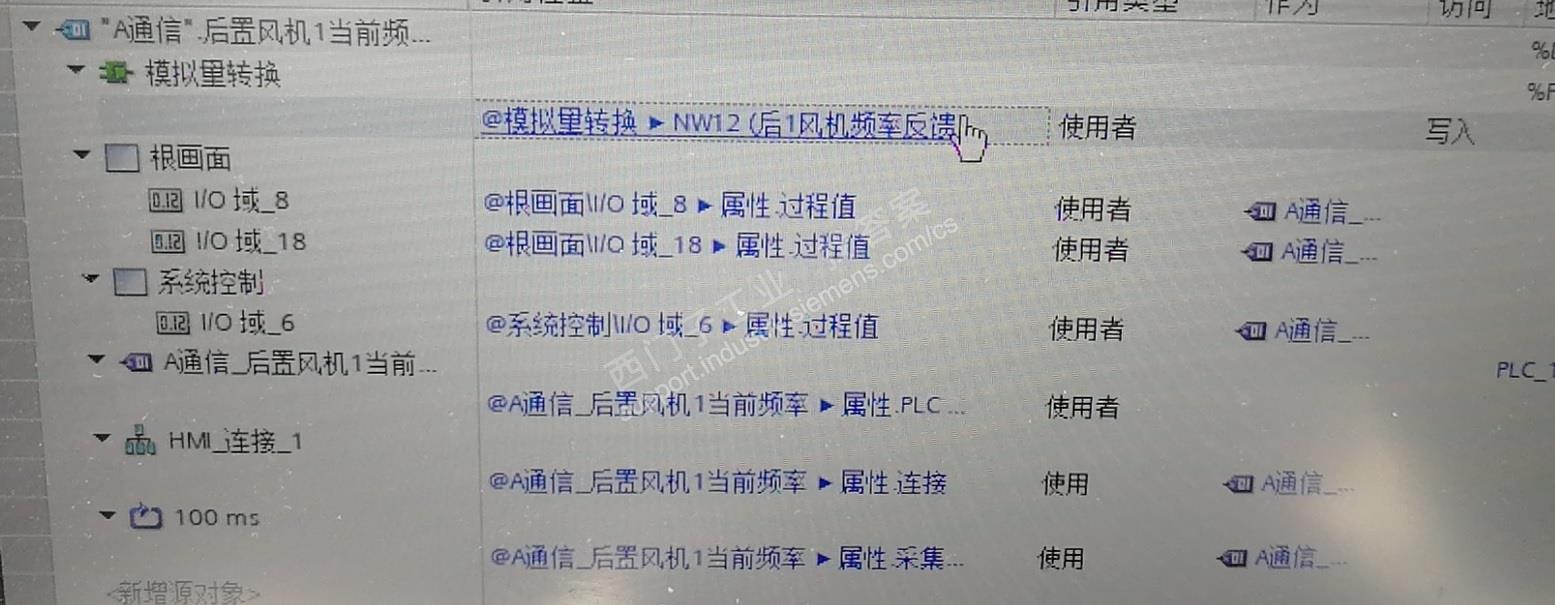

第二:你用浮点数转浮点数这是什么操作。你程序中的格式是不是和你监控表的地址数据格式一致,如果格式不一致显示数据是不同。你程序中的数据格式是REAL格式,你监控表的格式不是也是REAL格式。如果不是那就将监控表格式改成和程序格式一样。
