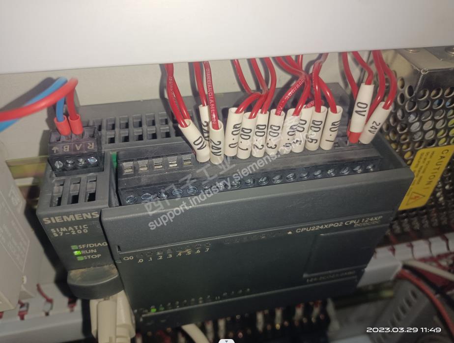

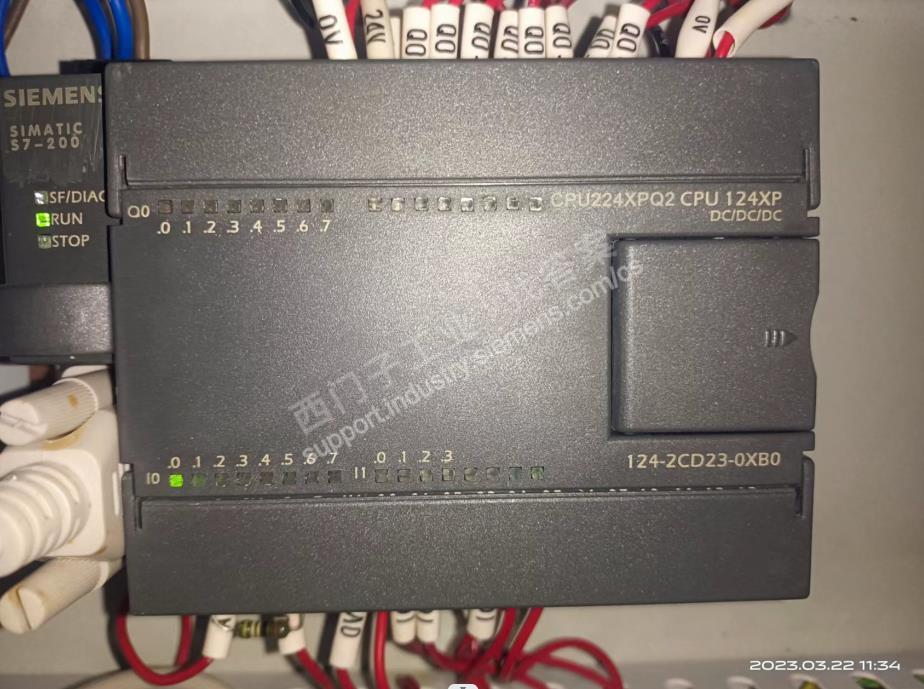

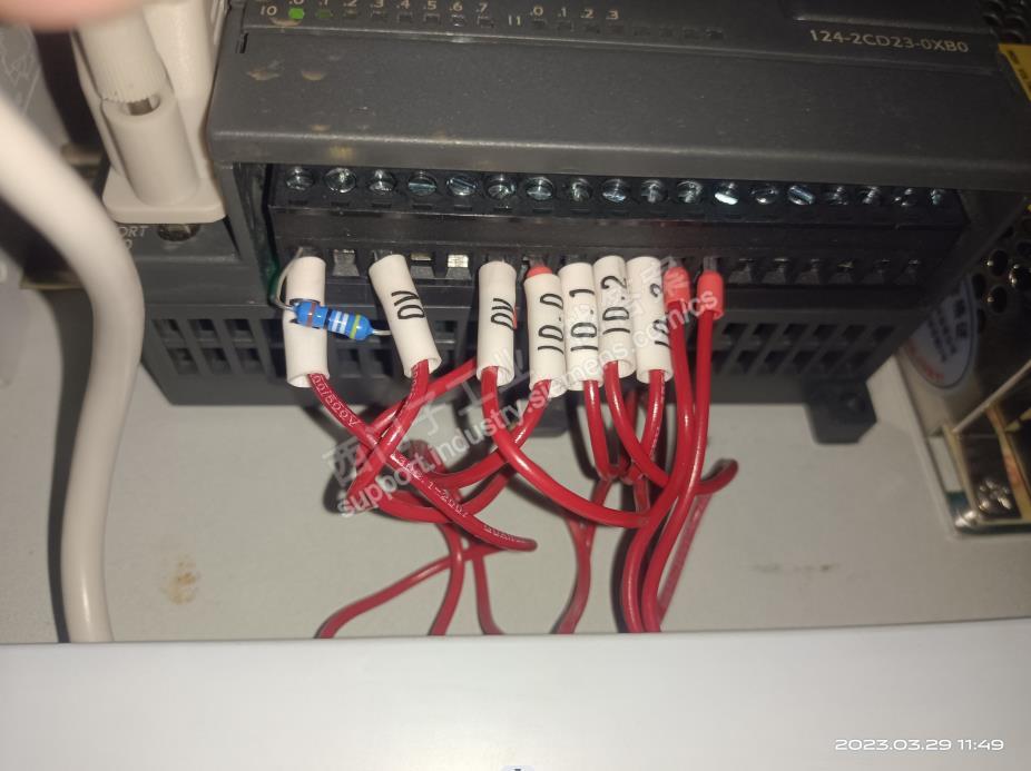

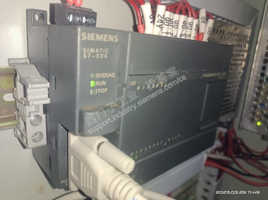

124-2CD23-0XB0客户产品上,是这个型号,但是在西门子官网找不到这个,是怎么回事?有没有其他型号可以替代?

200退市了,现在都是200 smart 或1200替代
官网找不到的可以致电西门子经销商,询问一下他们是否有存货。
本回答有1位钻石用户推荐
看一下有没有二手货
200的产品,输出在模块的上面,输入在模块的下面,改为200SMART线路长度可能不够,200SMART相反的。
