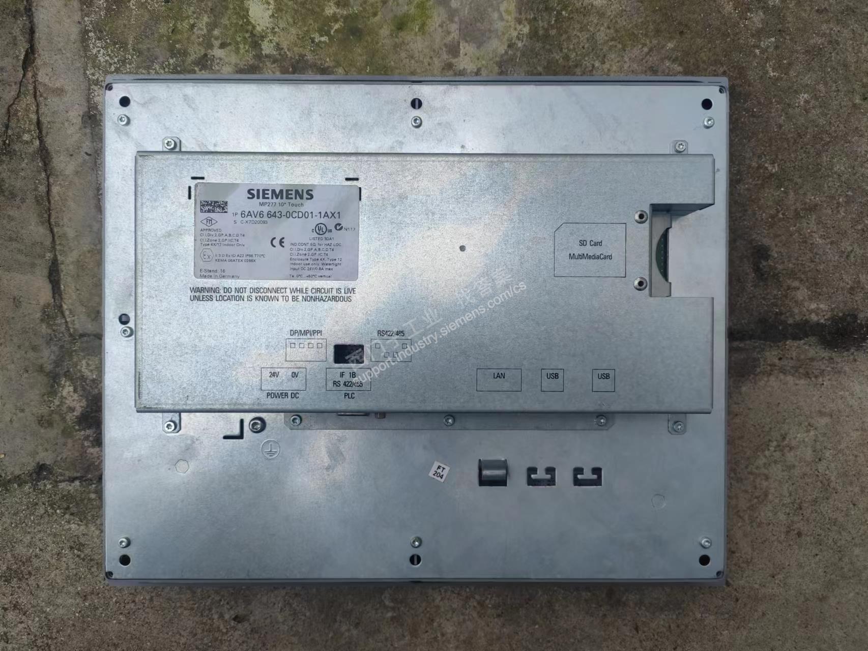

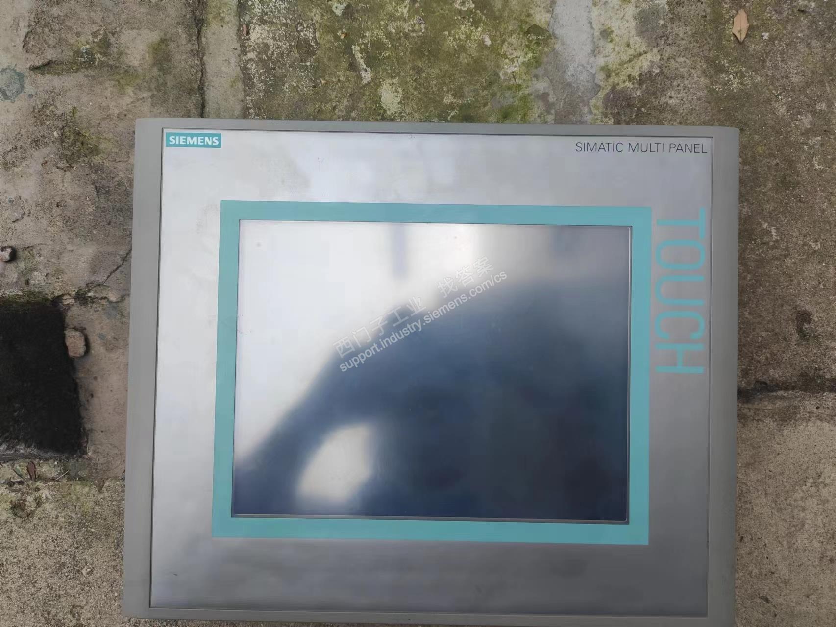

西门子不提供你所说的那种功能,回传备份可以,但是,无法修改机型等信息,备份后的恢复只能还原到同一个型号的触摸屏上。
你这样只能有2种方式选择:
1)想办法找到原程序,或者自己重新根据原页面自己做新屏的项目;
2)到二手市场找同样型号的二手设备,或者新的MP270备件(库存)。
