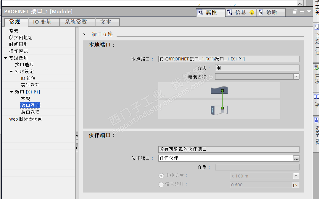

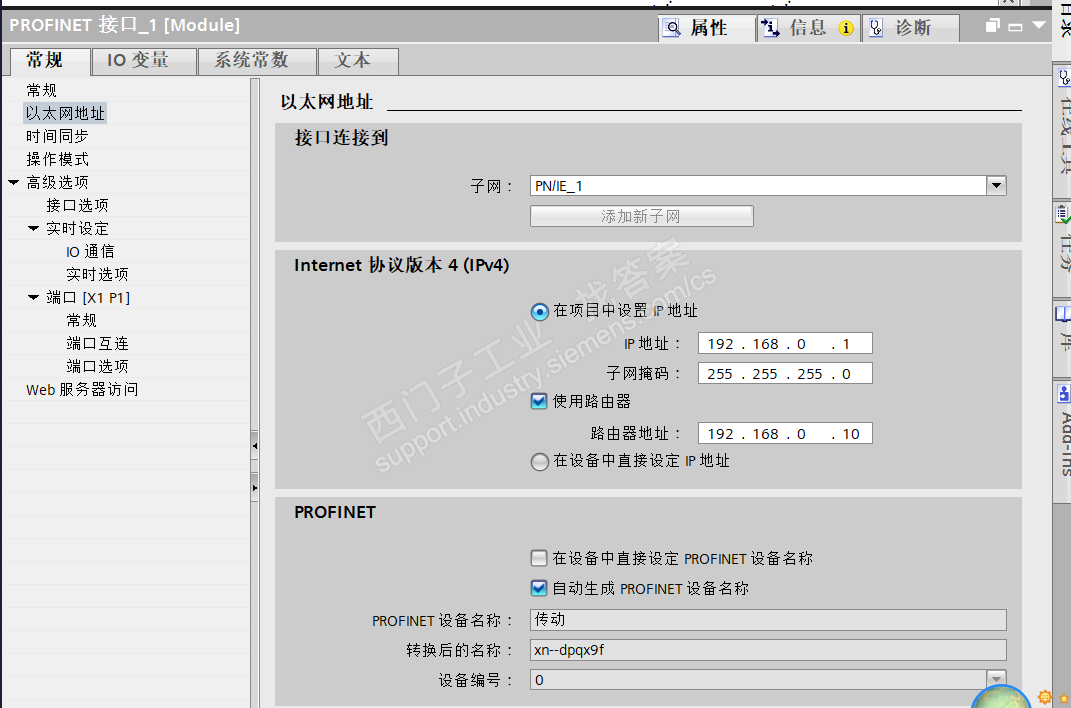

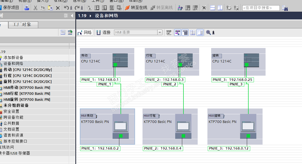

基本是设置不对。既然能通过交换机下载PLC和触摸屏程序,那就可以排除交换机设置问题或是交换机本身问题。如果不是通过交换机下载程序,那就可能交换机也有问题。
如果PLC固件大于等于V4.5,程序是用V17及以上版本组态编程,可能是安全通讯导致。
