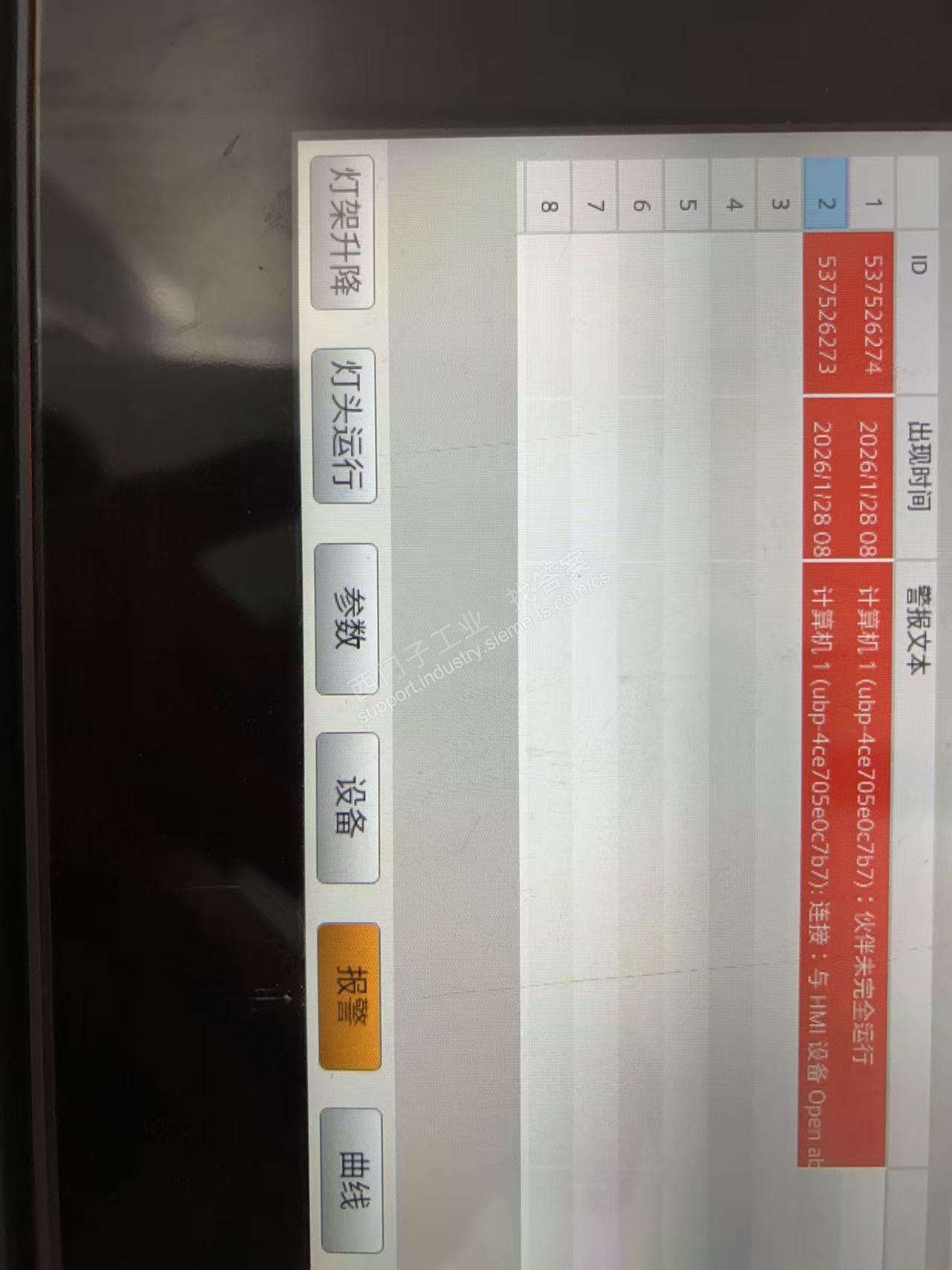

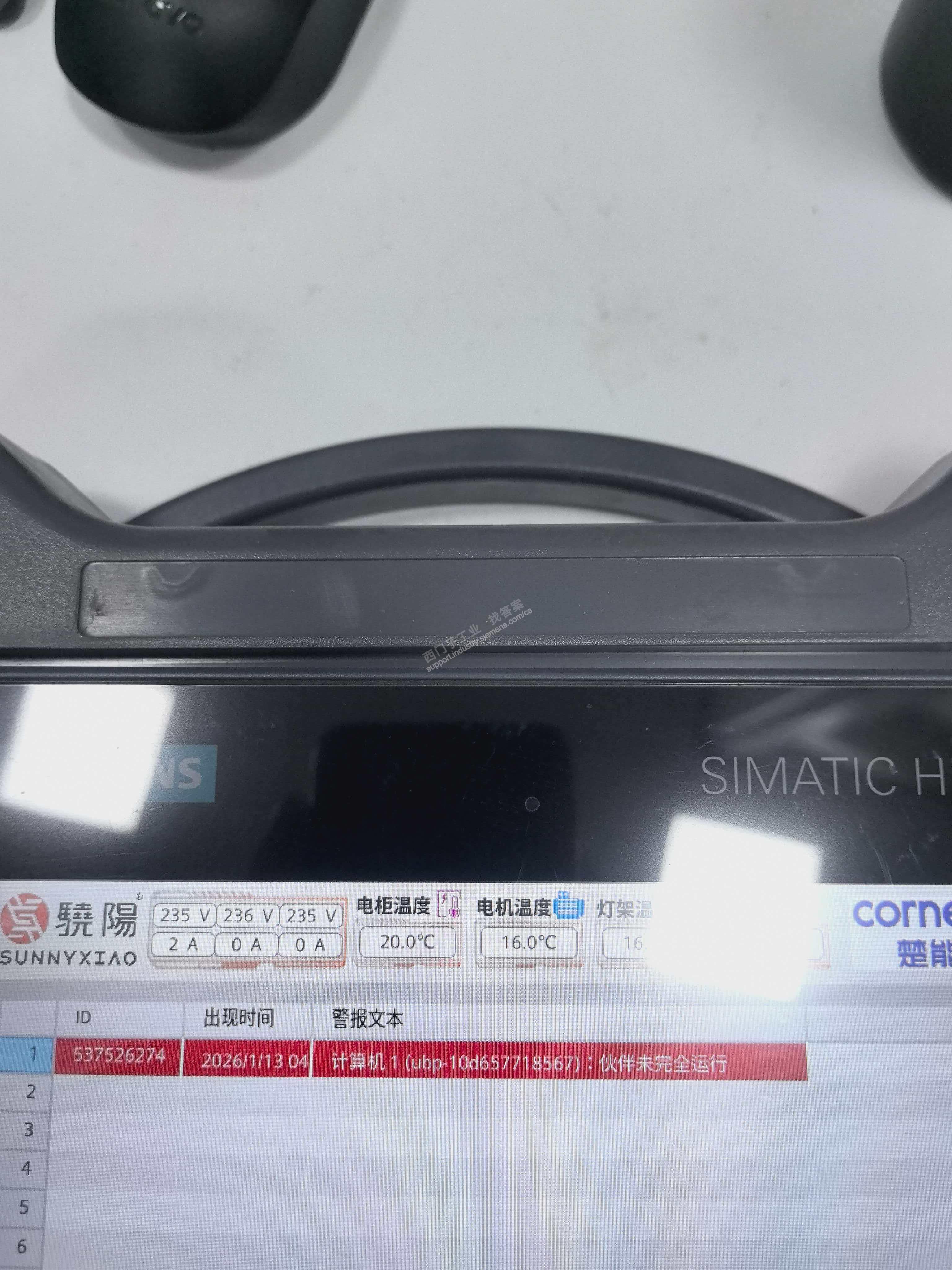

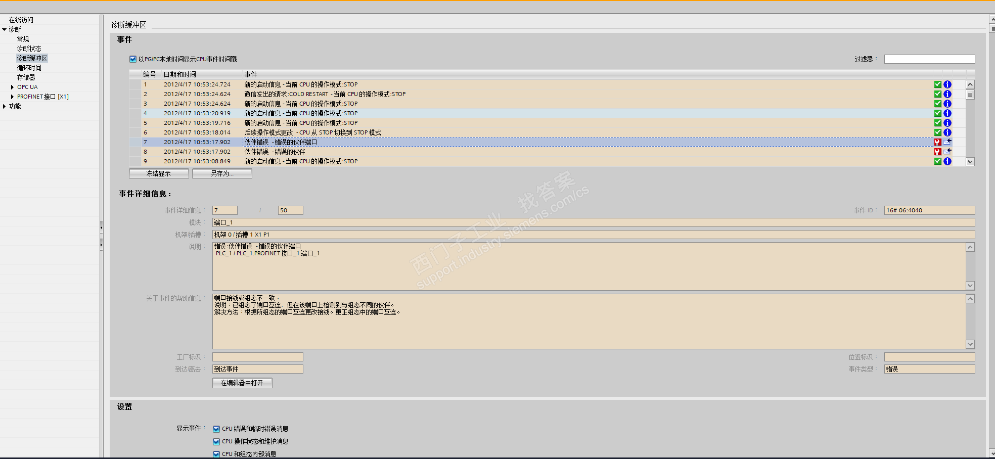

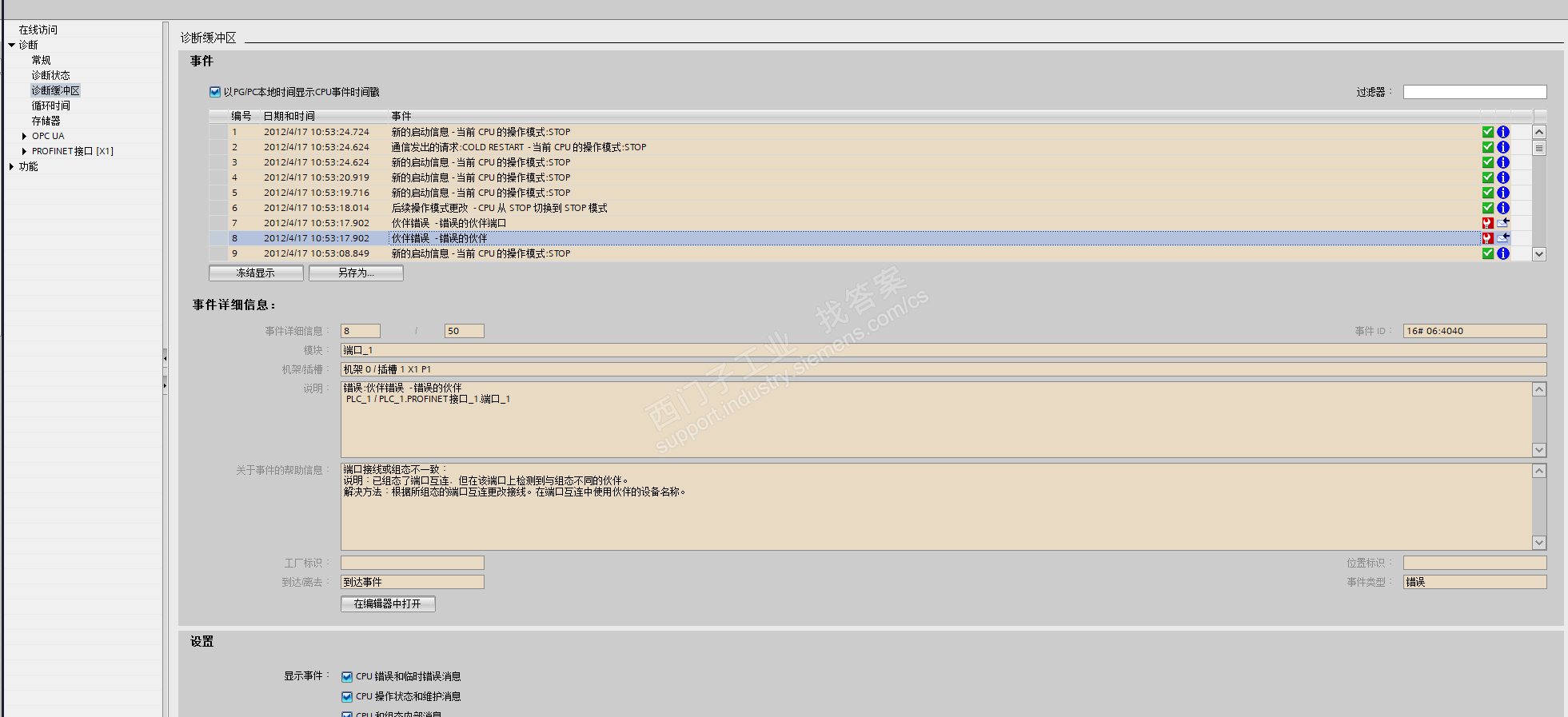

端口接线或组态不一致:
说明:已组态了端口互连、但在该端口上检测到与组态不同的伙伴。
解决方法:根据所组态的端口互连更改接线。在端口互连中使用伙伴的设备名称。
如果你拓补视图已经把网口组态了
那么实际的网络连接必须保持与组态一致才可以
补充回答

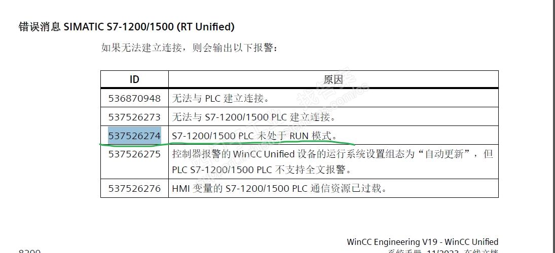

537526274
S7-1200/1500 PLC 未处于 处于RUN 模式。
你把CPU打到运行模式
