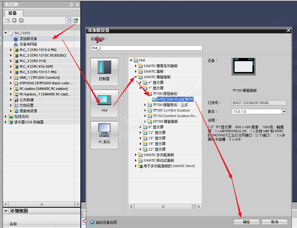

如图
如果没有,说明你软件是WINCC BASIC版本的,精智屏需要WINCC COMFORT 或者ADVANCE 或者 PROFESSIONAL版本才能组态
WINCC V13下载地址见:
SIMATIC WinCC V13 TRIAL Download
