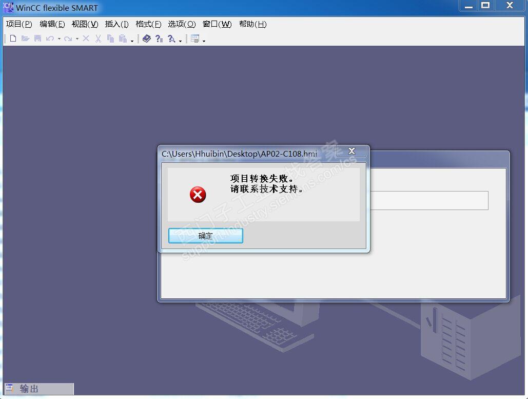

1.4 问题: Smart V3打开Smart V2的程序报“项目转换失败,请联系技术支持”?
回答:该问题常见于老项目中重要文件或位置中包含特殊字符或中文导致,可尝试在老版本软件中打开项目,点击软件菜单:“项目—压缩”,然后在 WinCC Flexible Smart V3 中使用“项目—解压缩”即可解决。
摘自下面的链接,请尝试一下
http://www.ad.siemens.com.cn/productportal/prods/hmi/smartpanels/upload%20pages/template/list/wap_smartline_q5.html
