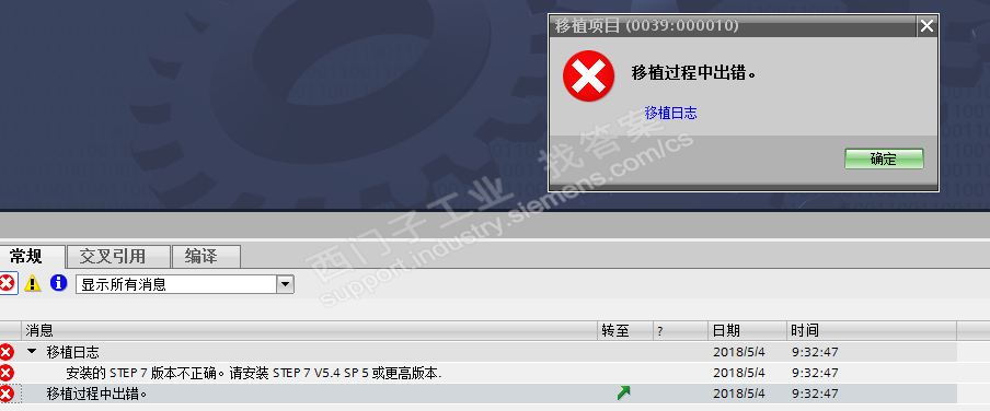

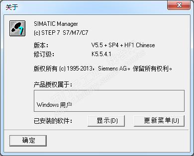

如果需要移植早期 STEP7 版本(例如V5.3)项目到 STEP7 专业版(TIA博途),必须在 STEP7 V5.4+SP5(或更高版本)中重新编译项目。
下面文档有具体介绍:
《移植一个 STEP 7 V5.x 项目到 STEP 7 专业版(TIA 博途) 的必要条件是什么?》
https://support.industry.siemens.com/cs/document/62100731/移植一个-step-7-v5-x-项目到-step-7-专业版(tia-博途)-的必要条件是什么??dti=0&lc=zh-CN
