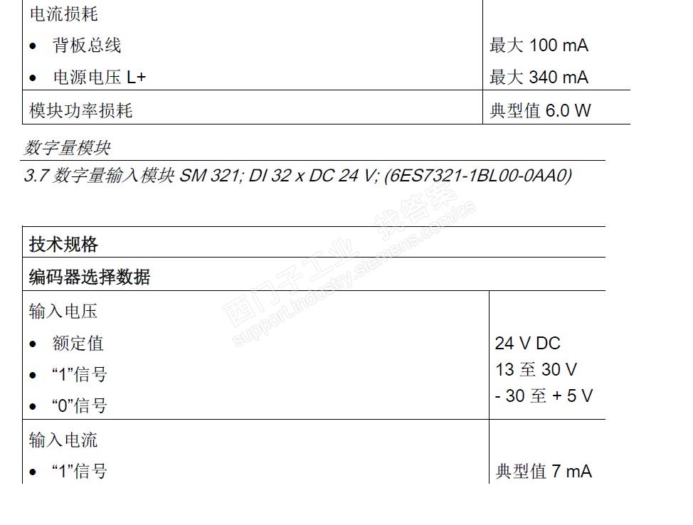

对于一套S7-300系统而言,CPU和模块需要24VDC以维持正常工作。另外,模块通过背板总线与CPU通信,CPU会通过背板总线提供5V电源给模块。两种电压等级的电流消耗,分别计算,互不干扰。
1、SM332(5HF00)里面说到背板总线最大100MA,这个电流是 CPU 通过板模块与模块之间的 U 型连接器供的 5V 电。
2、L+ 最大340MA 是 DC24V 的电流最大消耗。
3、模块功率消耗典型值 6W。是大多数应用情况下的电能消耗,包含背板 5 V的功率及 DC24V 的功率消耗。
4、比如我8个通道全部输出20MA 时,整个模块折算成24V电压时消耗多少电流?
这种情况下,CPU 通过板模块与模块之间的 U 型连接器供的 5V 电源那就是 100 MA。
查手册,每通道最大 50 mA(当然正常使用一般达不到这个值),50*8=400MA,DC24 V的电流则为400MA。
5、还有DI模块上有个输入电流典型值 7mA是啥意思?这个点接通的话是消耗7mA吗?
对的,只是消耗的是 DC24V 电源。
