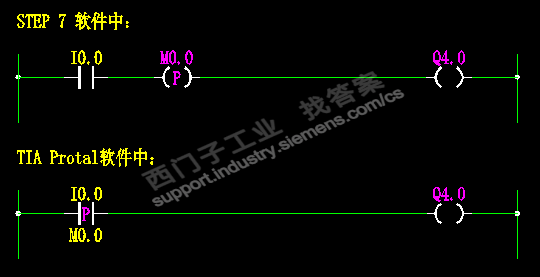

P上面填被检测的信号,下面填写检测信号的存储位,注意上下都是BOOL类型,且不要用临时变量。
下面填什么不必关心,只有是程序中其他没有用过的BOOL型非临时变量即可。当上面的变量出现从
0到1时,P后面会接通一个扫描周期
下面图中两种梯形图表达是一样的意思
