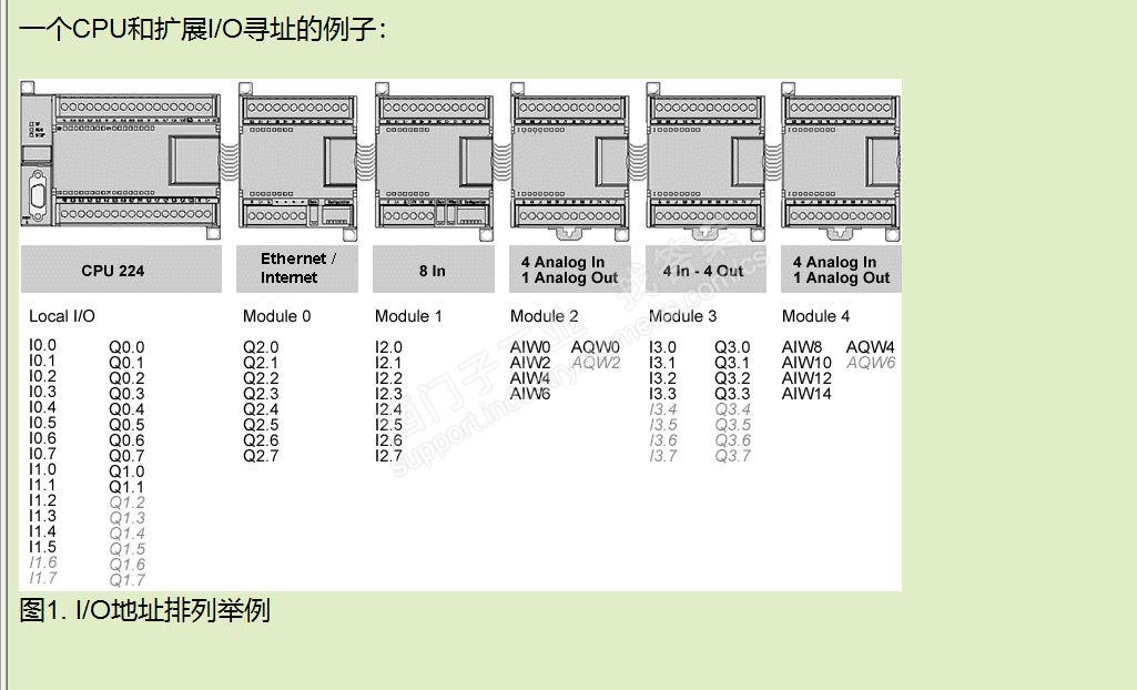

2、扩展模块地址怎么分配?目前系统一个226CN带3个235,2个232,请问地址怎么分配:
、S7-200扩展模块上的I/O地址按照离CPU的距离递增排列。离CPU越近,地址号越小。
、 在模块之间,数字量信号的地址总是以8位(1个字节)为单位递增。如果CPU上的物理输入点没有完全占据一个字节,其中剩余未用的位也不能分配给后续模块的同类信号。
在编程计算机和CPU实际联机时,使用Micro/WIN的菜单命令“PLC > Information”,可以查看CPU和扩展模块的实际I/O地址分配。
模拟量输出模块总是要占据两个通道的输出地址。即便有些模块(EM235)只有一个实际输出通道,它也要占用两个通道的地址。
、一个地址分配的例子见截图。
