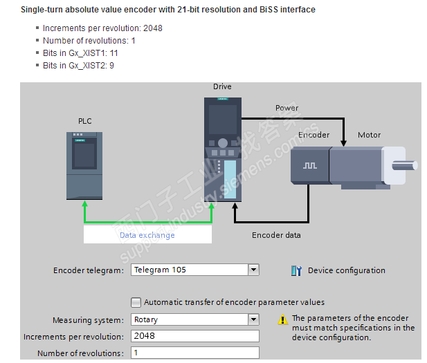

每转步数(Increments per revolution):编码器旋转每转输出的脉冲个数,如图所示,2048PPR;转数(Number of revolutions:):指绝对值编码器圈数,多圈绝对值编码器圈数一般为4096圈。
