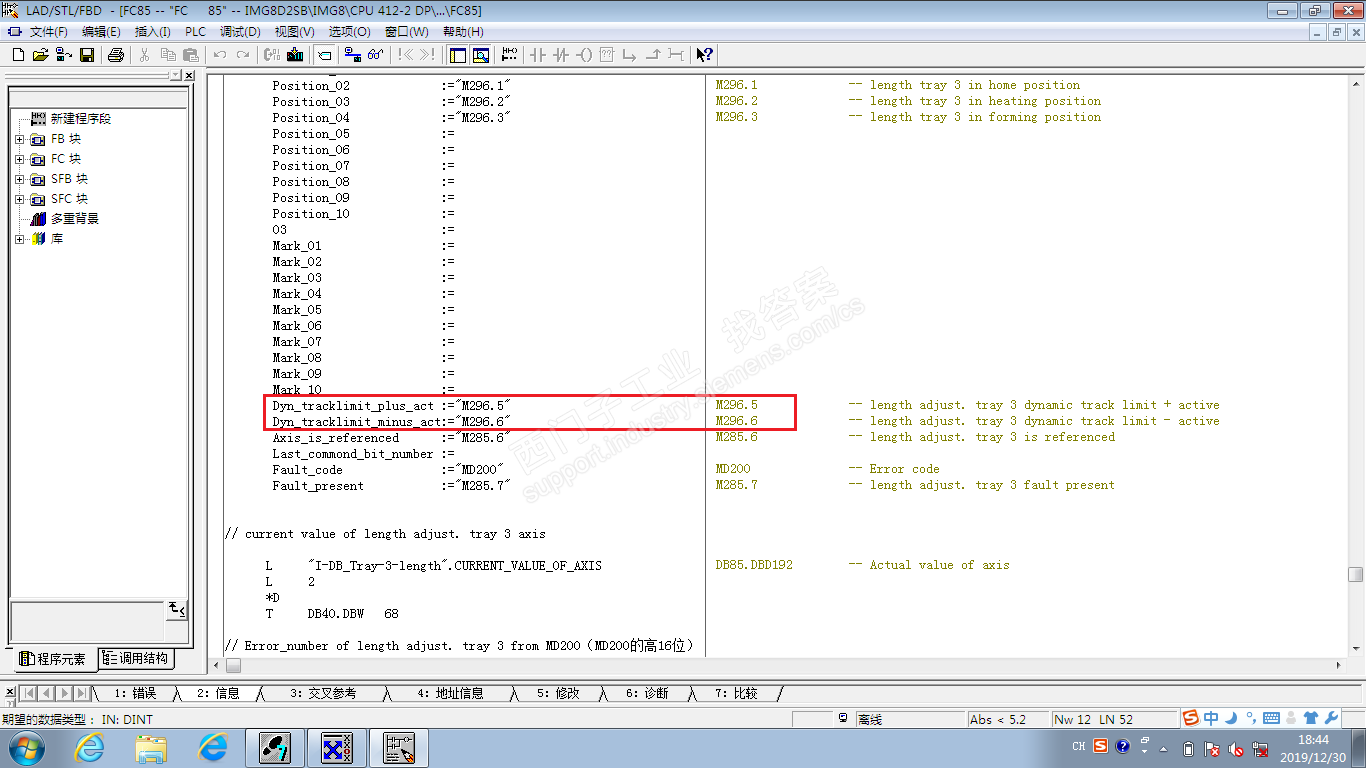

红框是你的这个程序块的输出点,具体你要打开这个程序块从里面看怎么赋值的。这是轨迹超限后的报警信号。M296.5是超上限,M296.6是超下限。
