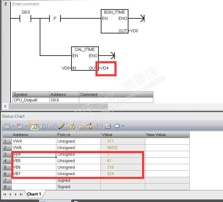

vb4-vb7,它们与时,分,秒,毫秒无关,

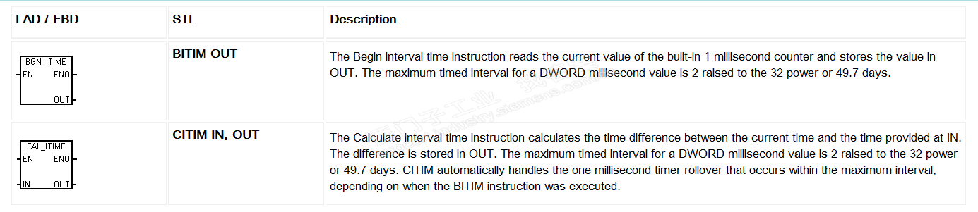

VD4 是以毫秒为计时单位的Q0.0接通的时长。
《优化定时器》
http://www.ad.siemens.com.cn/productportal/Prods/s7-200-smart-portal/200SmartTop/programming/optimizer%20timer/optimize%20timer.html
计算Q0.0当前运行时长:
小时:
VD4 用双整数除法除以 3600000,先得到小时,并存储到小时变量 A;
VD4 -A*3600000,得剩余的毫秒数,存在中间变量TEMP1;
分钟
TEMP1 双整数除法除以60000,得到分钟,并存储到分钟变量 B;
TEMP1 -B*60000,得剩余的毫秒数,存在中间变量TEMP1;
秒:
TEMP1 双整数除法除以1000,得到秒,并存储到秒变量 C;
TEMP1 -C*1000,得剩余的毫秒数,存在毫秒变量D;
