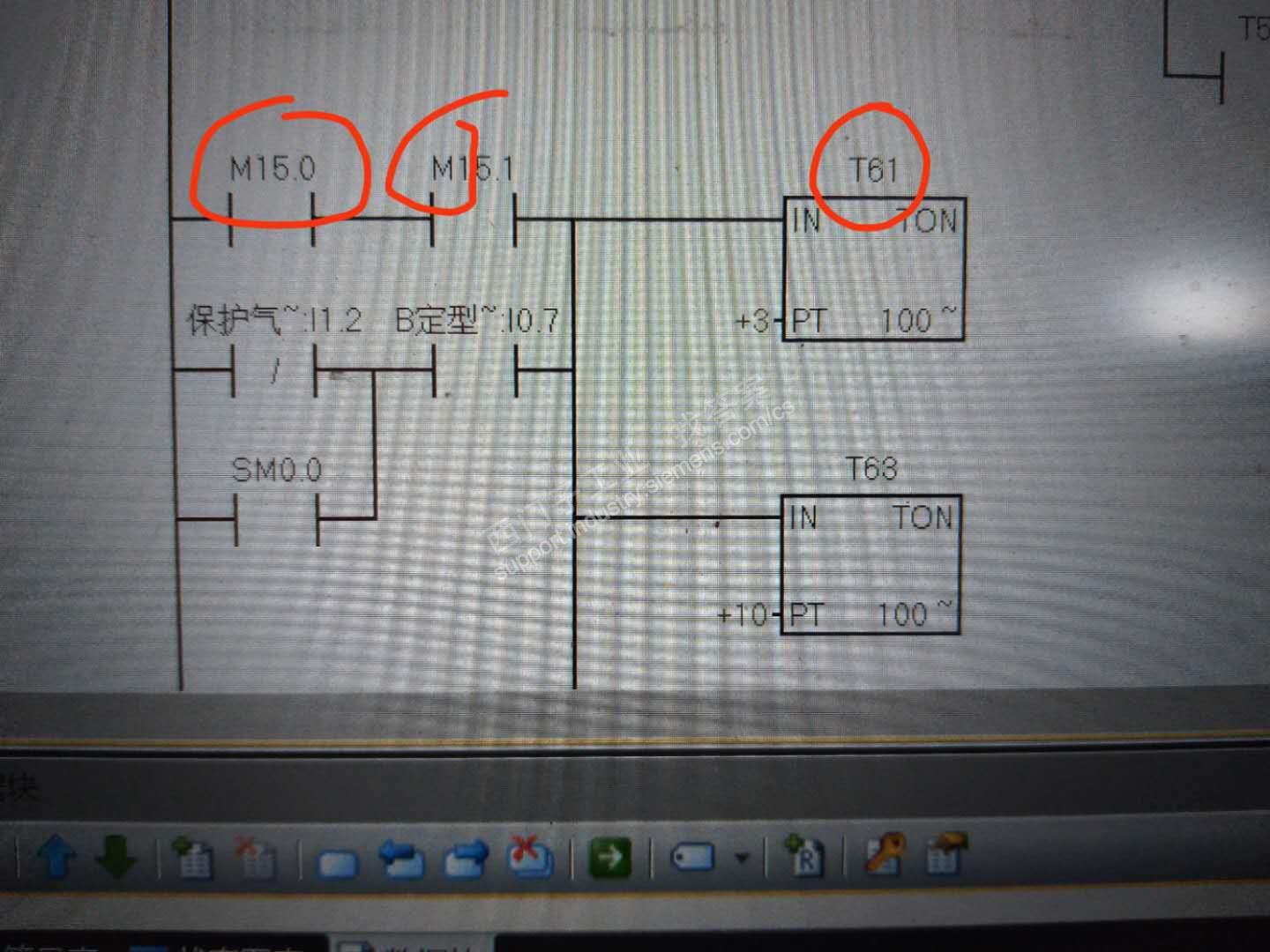

在视图菜单中,在“仅绝对”、“仅符号”、“符号和地址”之间切换一下,看看梯形图上的变量有没有变化。
如果在符号表中,DB 块中都找不到那说明这个变量没有定义符号名称,而是直接引用的绝对地址。
