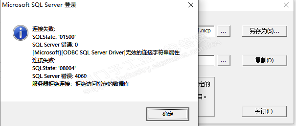

你的wincc没有完全退出吧?你开始运行输入reset_wincc.vbs,看到提示确认后再重新运行项目复制器,或者重新启动电脑后运行项目复制器。
