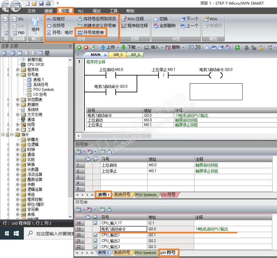

STEP 7-MicroWIN SMART软件,如何将输入输出点注释显示出来?除了输入输出,别的变量都可以通过定义符号。

S7-200smart在符号表 符号里面什么也不填写,只填写注释和地址列,这样在编程的时候是在梯形图中是不会显示注释的(注释是无法显示的),只显示地址的。
名称可以显示,注释无法显示的。
快捷件ctrl+V就可以。
编辑符号:点击变量位置,在弹出的小窗口选择“定义符号”,根据你自己的理解,编辑符号。
