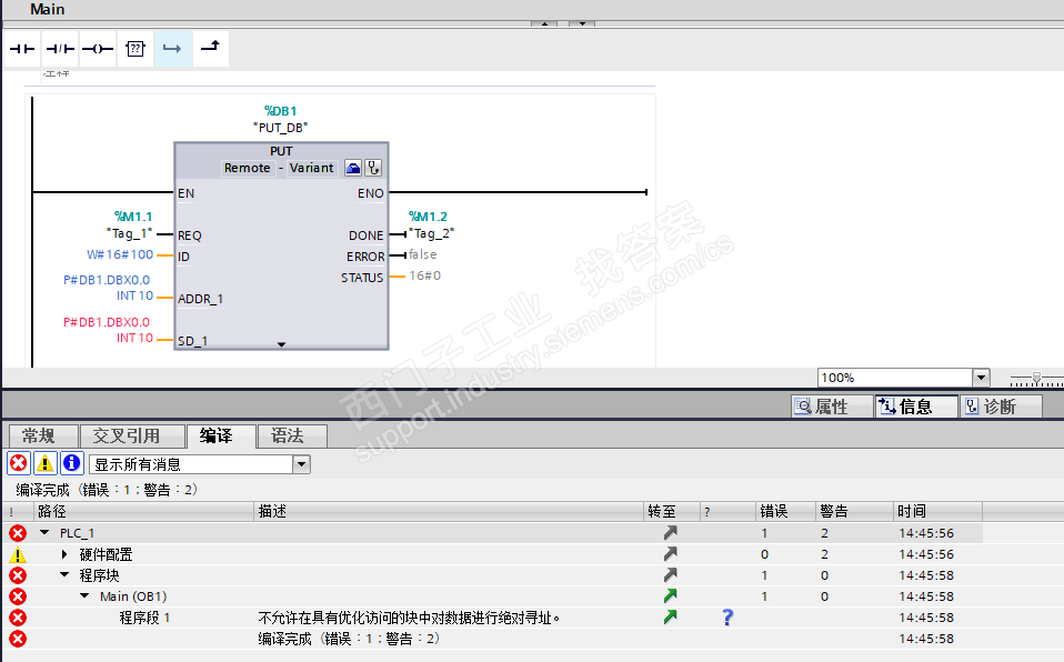

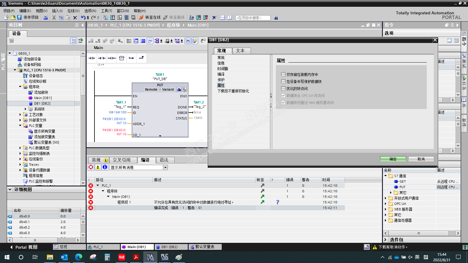

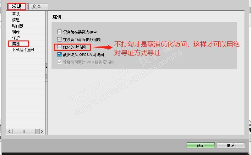

SD_1这个位置是填写自己建立的DB1块,你找到自己建立的DB1块后,把鼠标放到这个DB1块上面,点击鼠标右键在选择属性,再到常规---->属性---->把优化的块访问不打勾才能能绝对寻址。看下图操作。
补充问题回答:
不能勾选,你不取消勾选后在去全部编译一下程序或是这个DB1块。勾选了就是非优化访问,这样就不能用绝对寻址方式去寻址。也就是你不能用P#DB1.DBX0.0 INT10这个格式。
