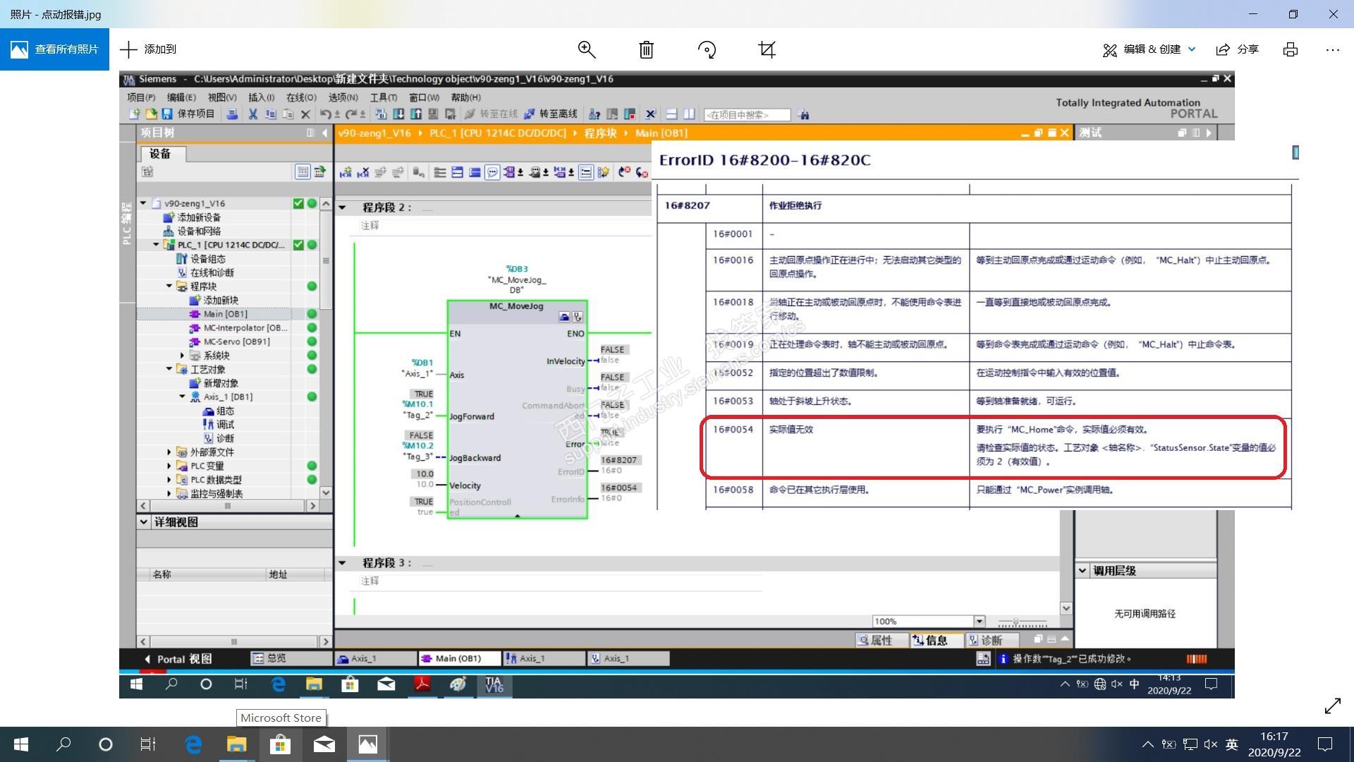

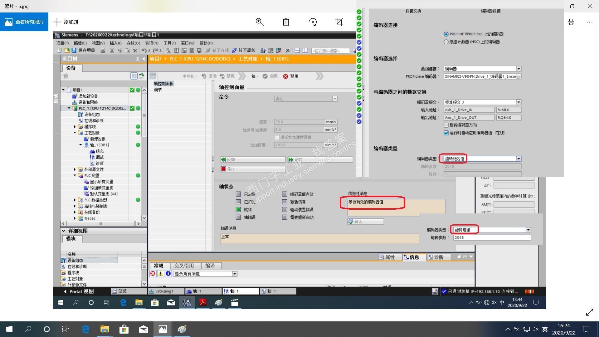

把编码器的 运行时自动编码器值(在线) 钩取消了,手动填写下
编码器 参数:
http://www.ad.siemens.com.cn/productportal/prods/V90_Document/03_V90S71200/06_1200TOFAQ/TOFAQ.htm#q8
