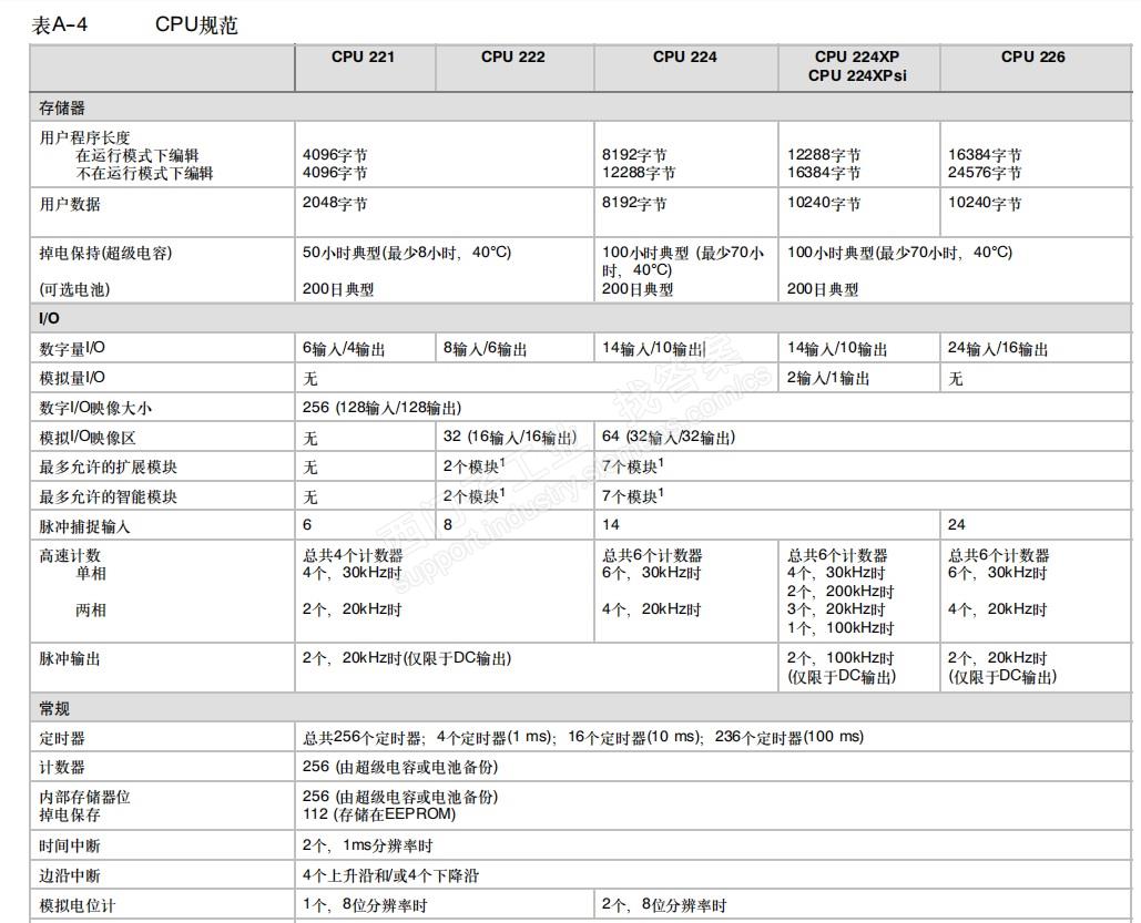

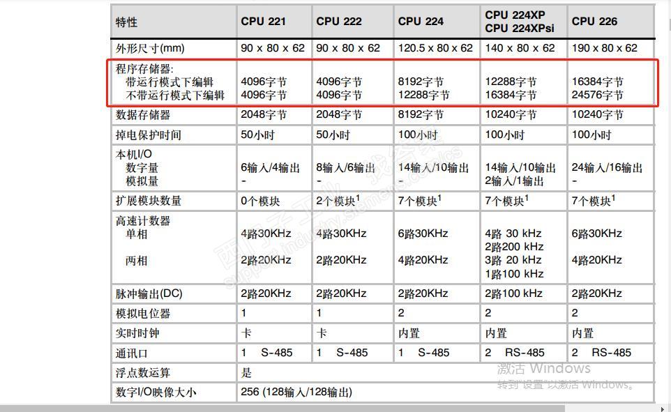

S7-200系列PLC的程序容量是多少?

查看系统手册“CPU规范”
