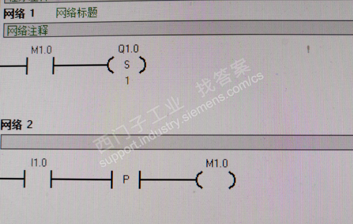

分两种情况解释这两段程序。
第一种情况,如果 CPU 上电之前 I1.0 就是闭合的,程序检测不到 I1.0 从0到1的跳变,那就没有检测沿,也就不会有 M1.0 接通一个扫描周期,尽而 Q1.0不会置位。
第二种情况,
当 CPU 在运行过程中,第 N 个扫描期 I1.0 从断开到闭合,在这个扫描周期扫描到网络2时刻 M1.0 开始到下一个扫描周期再次执行到网络2时的这一个时段M1.0接通一个扫描周期,从这可以看出 M1.0 接通的时段其实跨了两个 CPU 的扫描周期,只不过接通的总时长是一个扫描周期。换句话说,当第 N 扫检测到 I1.0 有从0-1 的跳变,M1.0 就接通,第 N+1 扫描周期时,先扫描到网络1,此时置位 Q1.0,紧接着扫描到网络2,M1.0就断开了。
