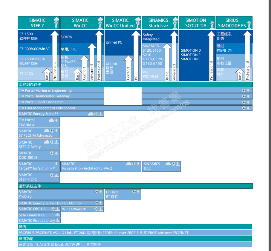

Portal WinCC基于PC的组态软件有2种,一种是WinCC Advanced,一种是WinCC Professional。
WinCC Advanced软件可以组态所有面板和基于PC 站系统即 RT Advanced项目。使用其组态功能,另外还需要购买对应的授权。
例如安装的软件是WinCC Advanced,但是购买的授权是WinCC Comfort,那么仅能组态面板项目,不能组态RT Advanced项目。只有购买WinCC Advanced组态版授权,才可以组态RT Advanced项目。
WinCC Professional 软件可以组态所有面板和基于PC 的项目(包含 RT Advanced和 RT Professional项目)。使用其组态功能,另外还需要购买对应的授权。
WinCC Advanced与Professional区别
