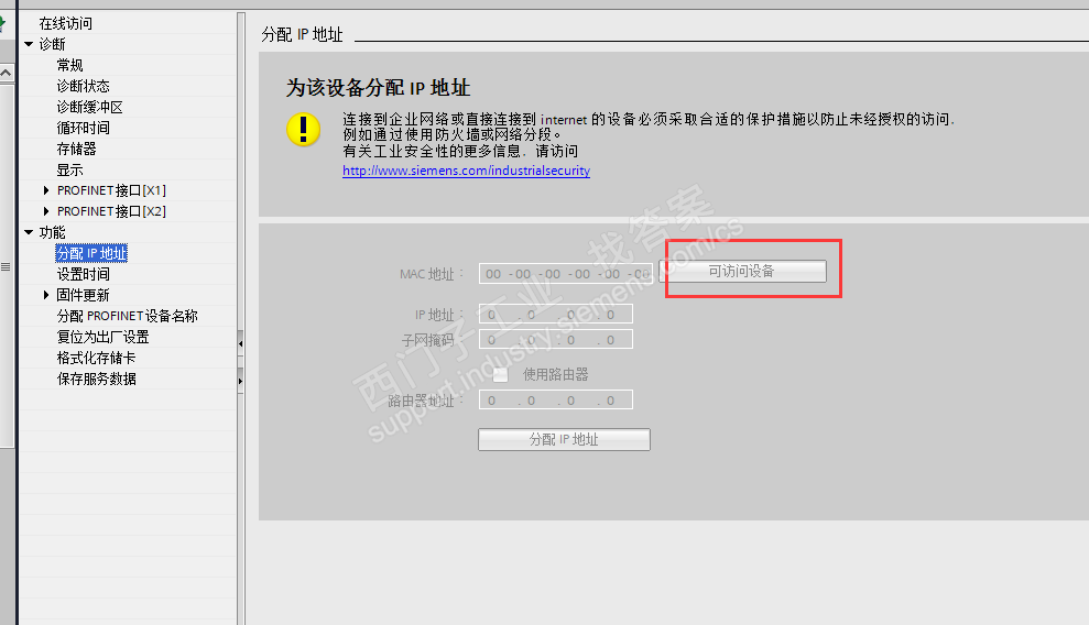

如题,若干个ET200SP子站,在一个Profinet网络内,配置好了,使用STEP7V5.5SP4。
怎么让每个设定的IP地址设置到对应的200SP接口模块内呢?
问题补充:
我看了大家说的按照MAC地址去区分,但是STEP7那个硬件立面ET200SP子站可以输入IP地址,没有输入MAC地址的地方啊?
小程序查看
钻石用户推荐最佳答案
此回答已完善
补充
笨方法就是拔网线
分配哪个就把其他的网线拔掉
肯定有mac地址的
PLC→编辑Ethernet
然后按截图分配IP地址即可/‘
