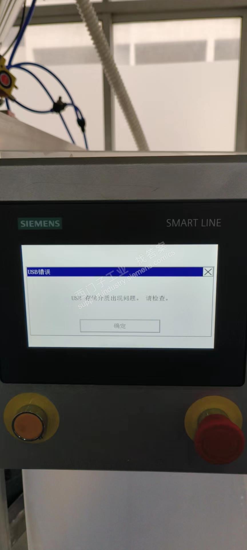

尝试出厂设置吧。你这是HMI已经系统错乱了。

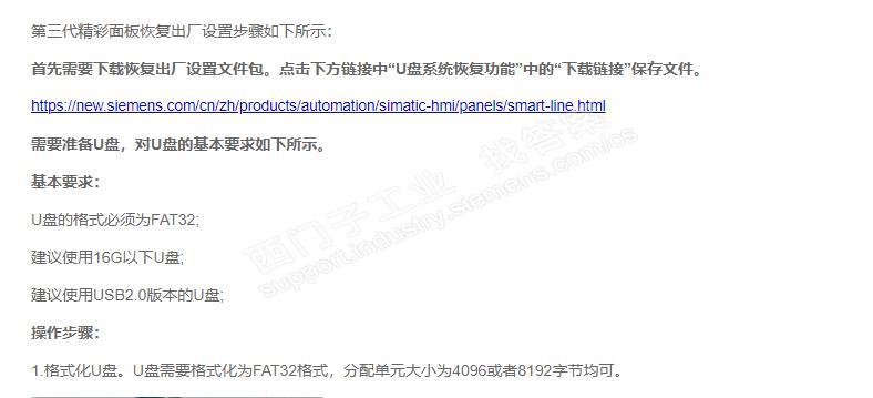

出厂设置方法 如下
适用于第三代精彩 面板的 USB 恢复模式 (复位为出厂设置)
https://w2.siemens.com.cn/download/smartline/settingrecovery.pdf
smart屏恢复出厂设置
https://www.ad.siemens.com.cn/productportal/prods/hmi/smartlinesv3faq/SmartPanels13_3.html
注意第二链接里提到的,对U盘的要求。
