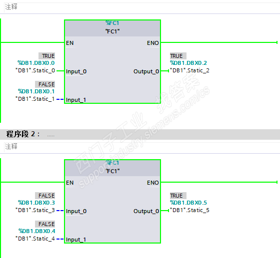

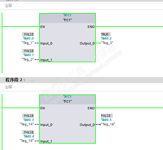

FC接口把Output类型更改为InOut 可以避免这种情况。你看一下这个帖子就知道怎么回事了。主题:【探讨】FC重复调用时,DB块作为OUT实参出现相互干扰问题分析https://www.ad.siemens.com.cn/club/bbs/Post_1385951_4_0_6_0_0_0__1.html#anch
