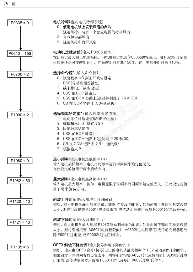

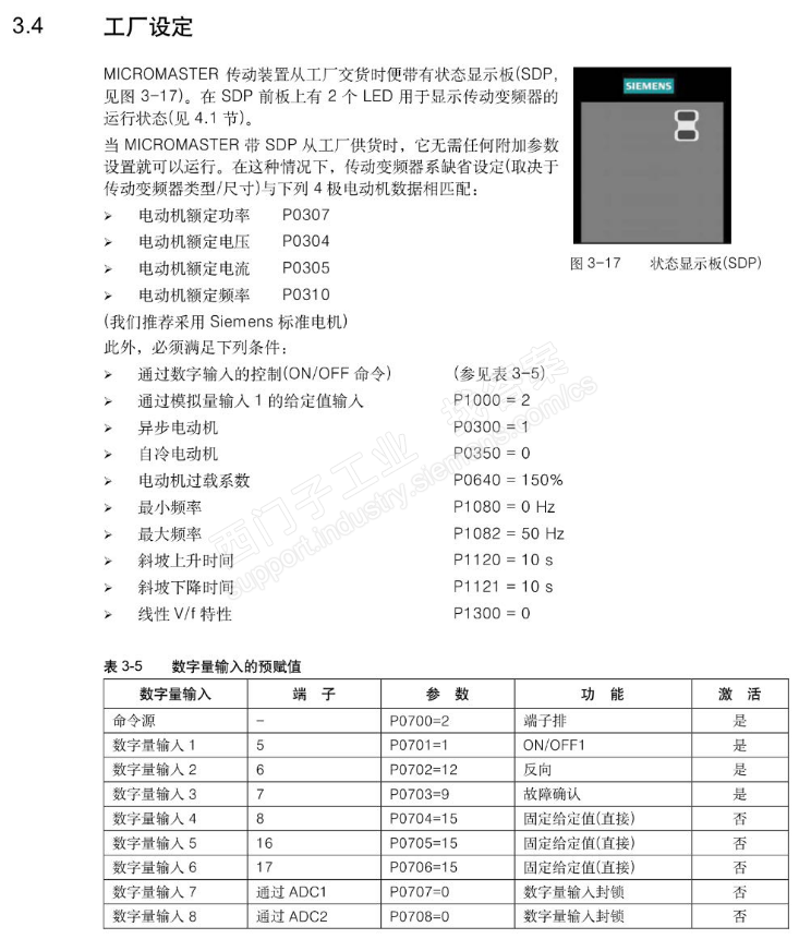

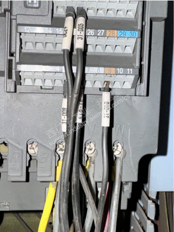

楼主所提的问题,其实有很多解决的方法,如果按照你提要求:当端子7(数字量输入3)接通时,变频器以15Hz低速运行,程序输出的正转和反转命令不变的情况下,让端子7(DI3)和端子9接通时给43-28=15Hz的负频率即可。当然必需修改P1080=43最低频率要小于15,或恢复为默认值为0。

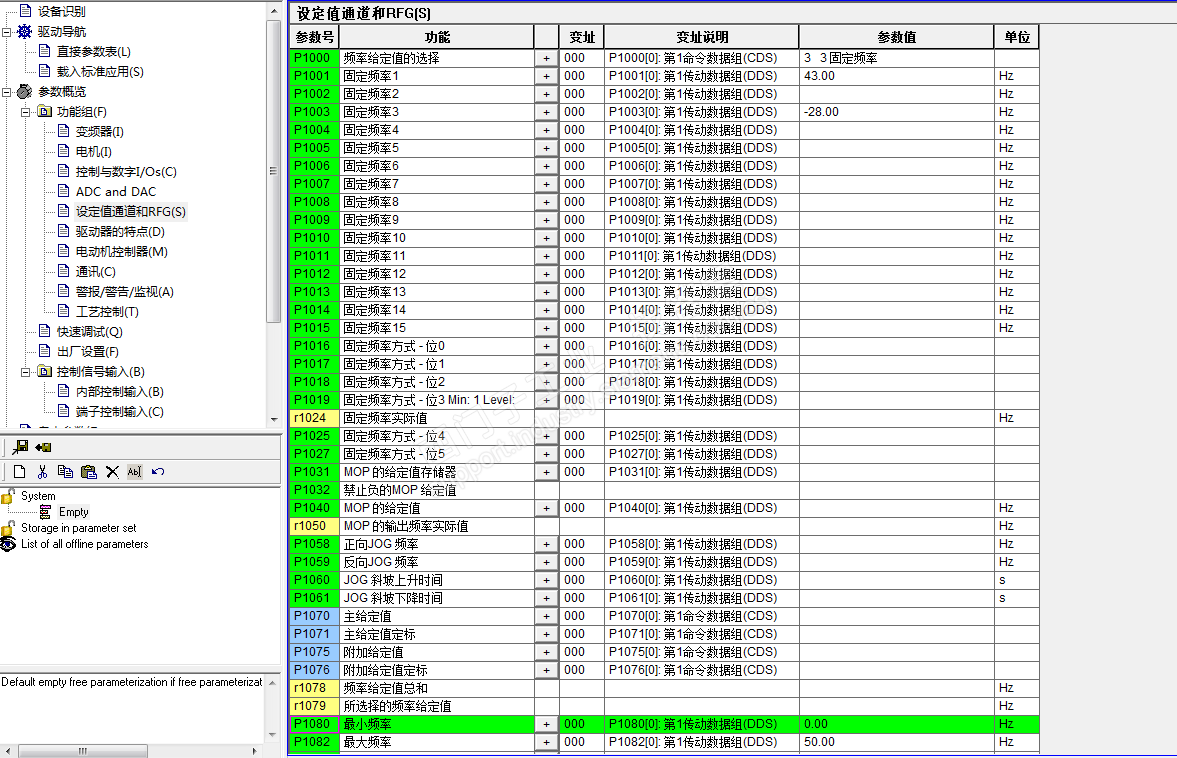

P1080=0,最低频率为0Hz

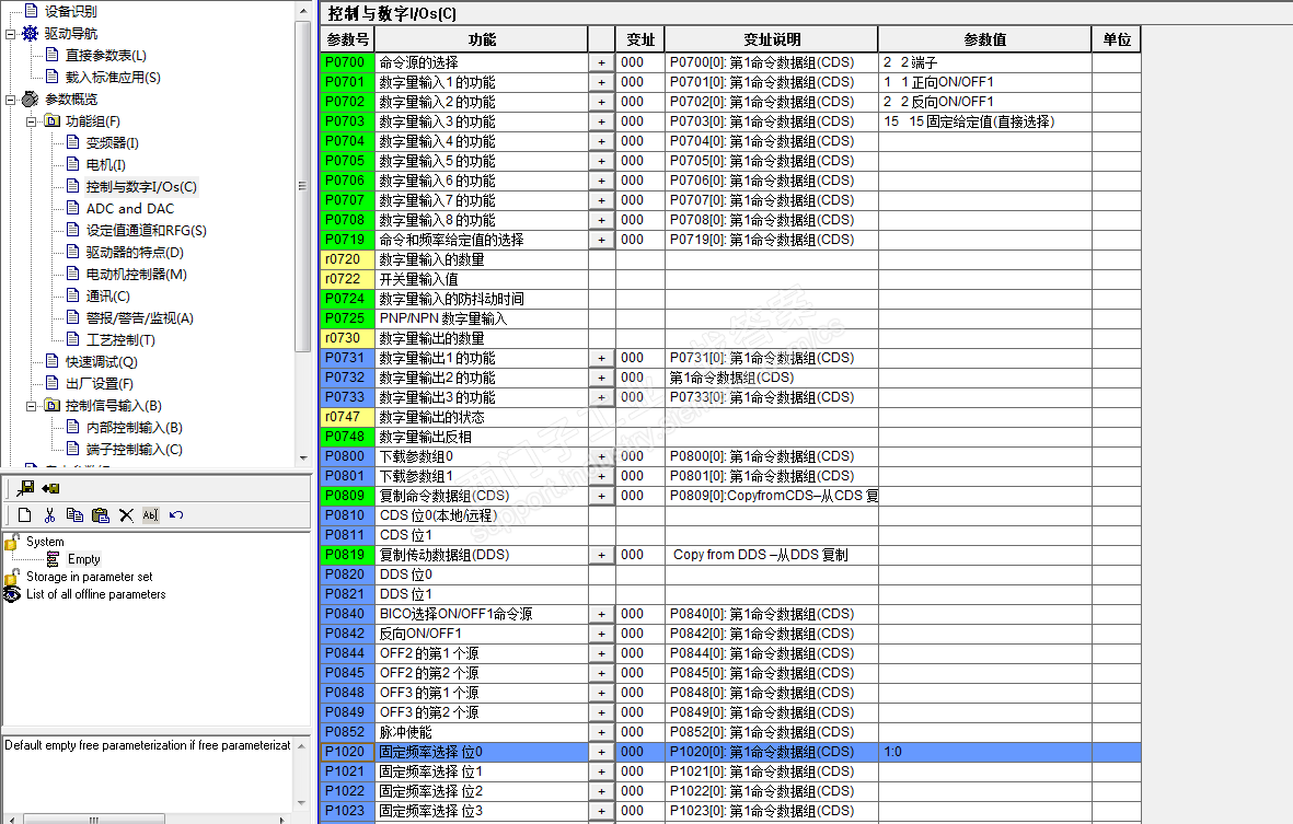

P700=2,命令源的选择为端子控制
P701=1,端子5(DI1)为正向启动
P702=2,端子6(DI2)为反向启动
P703=15,端子7(DI3)为固定给定值(直接选择)
P1000=3,频率给定值的选择为固定频率(多段速)
P1001=43,正反转时频率为43Hz
p1003=-28,当端子7(DI3)为ON时频率为43-28=15Hz
P1016=1,固定频率方式位0,直接选择(默认)
P1018=1,固定频率方式位2,直接选择(默认)
P1020=1,固定频率选择位0,置1(对应P1001的给定值)

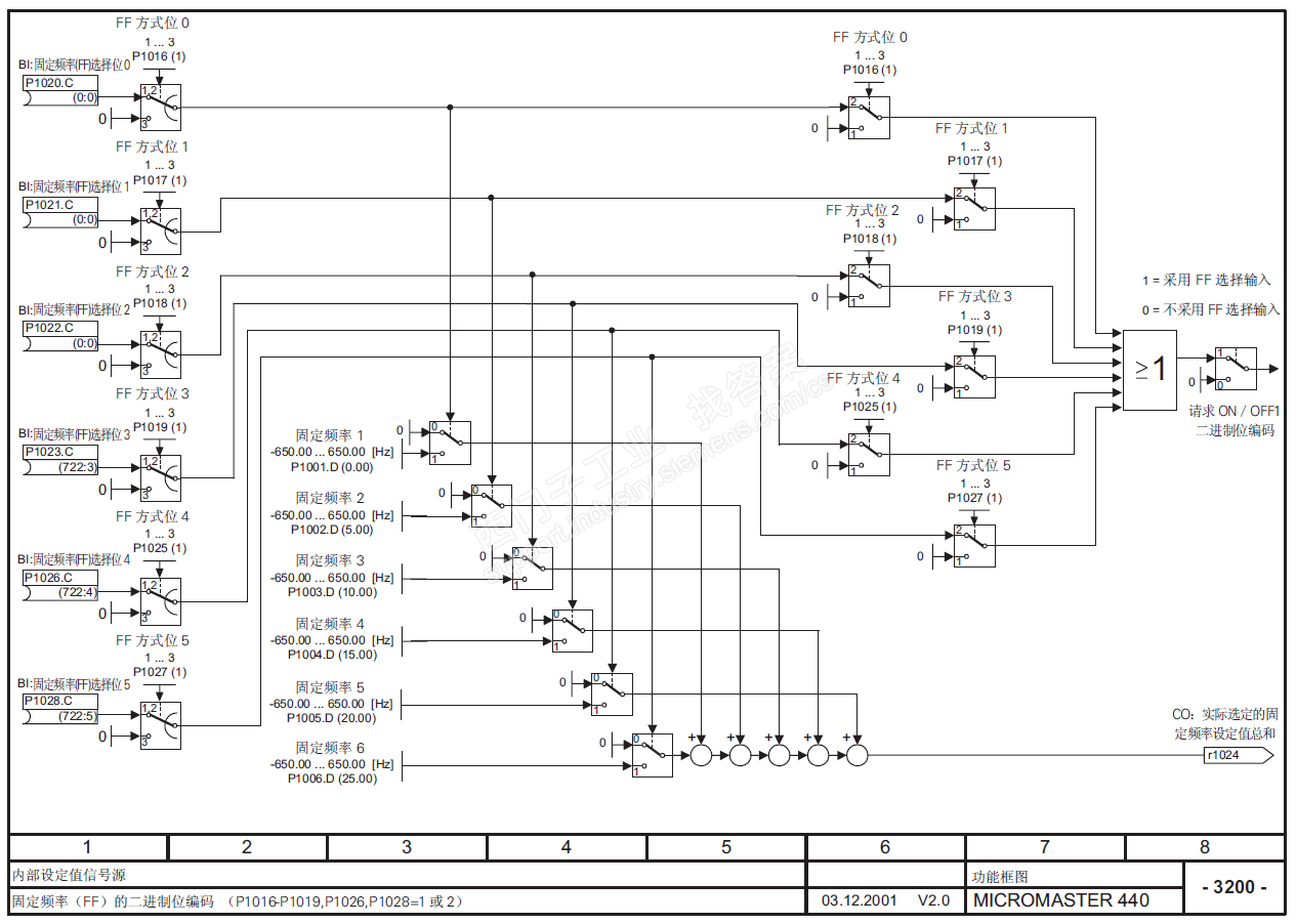

控制过程请参考《MM440使用大全》3200功能框图--固定频率,变频器参数设置请参考P0004=7(命令和二进制I/O)及P0004=10设定值通道/斜坡函数发生器)的内容。
