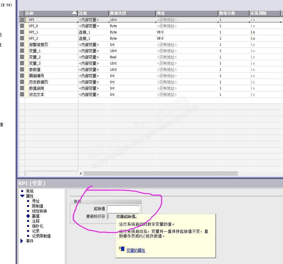

频率0·50HZ转换为0~16384的值,触摸屏中添加srtandard modbus v3,并创建一个变量,关联400101,在画面上添加一个IO域,关联之前创建的变量,
经过测试,频率能写入变频器,但是变频器断电后,触摸屏上IO域输入的频率又不见了,怎么才能让这个输入的频率在断电后重新上电时还能显示在触摸屏上?

Smart 屏数据断电保持
https://www.ad.siemens.com.cn/productportal/Prods/HMI/SmartLinesV3FAQ/FAQ116.html
内部变量断电保持是没法完成的
但是你可以设置内部变量的起始值来实现
