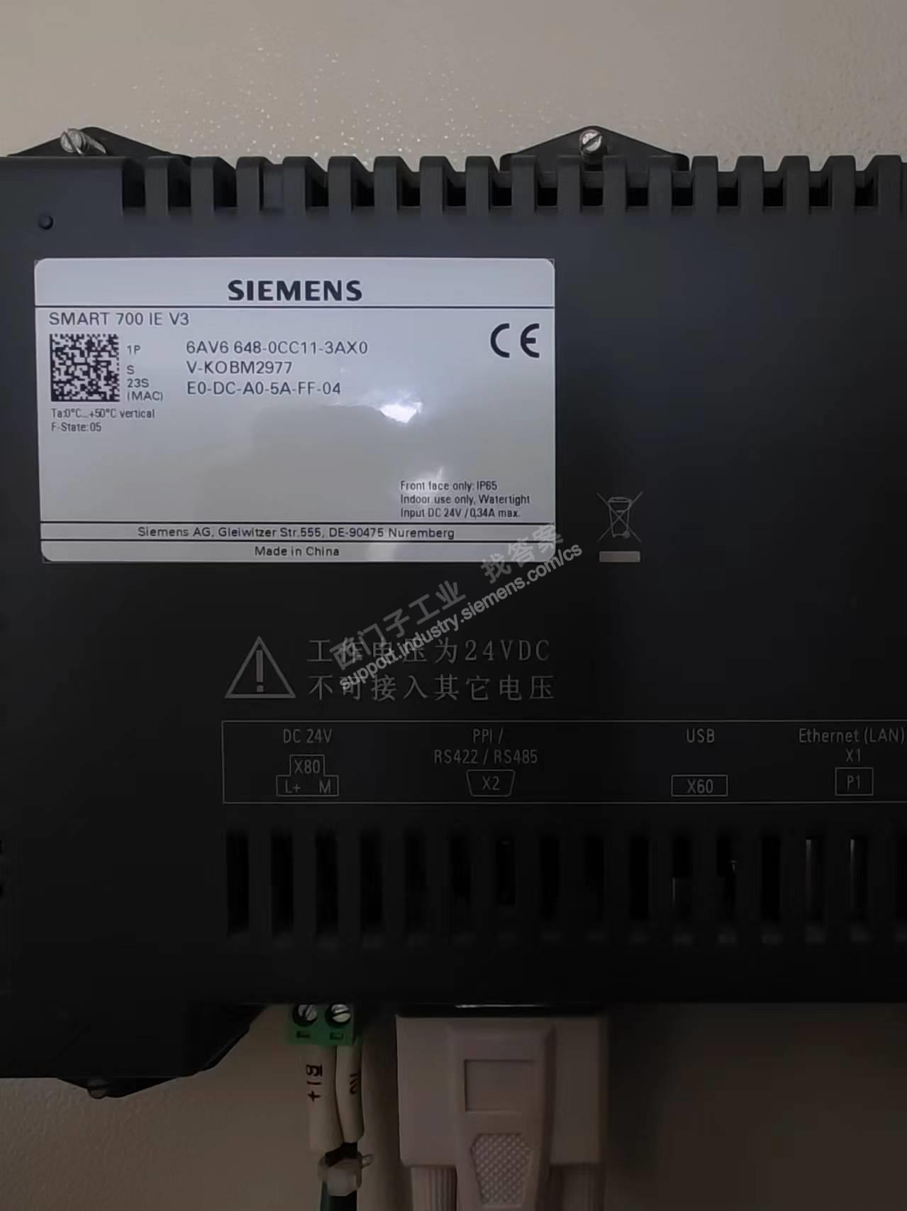

跟屏里的系统版本有关系。如图。03.00.02.00是有的他&time的选项的,可以直接在这里修改。
之前的版本,例如03.00.00.00是没有这个选项的,可以在画面加一个时间日期域,然后修改为输入输出格式。屏运行的时候,就可以通过这个时间日期域就可以修改了。这两个地方作用是等效的,所有版本都支持这种修改方式。
Smart屏日期时间域组态 http://www.ad.siemens.com.cn/service/elearning/Course/587.html
还有一种优先级更高的修改系统时间的方法,就是时间同步,如果做了时间同步,上边说的这两种方式即使改了时间,也会被时间同步覆盖掉。
Smart V3屏与Smart200时间同步 http://www.ad.siemens.com.cn/productportal/Prods/HMI/SmartLinesV3FAQ/SmartPanels4_3.htm
需要软件prosave,这个版本跟着软件走,例如wincc flexible smart v3sp2。或者以上版本,带的就是3.0.2.0,安装好软件就有镜像文件
SmartLineV3更新OS方法,最新的操作系统3.0.2.0
http://www.ad.siemens.com.cn/productportal/Prods/HMI/SmartLinesV3FAQ/SmartPanels2_2.htm
