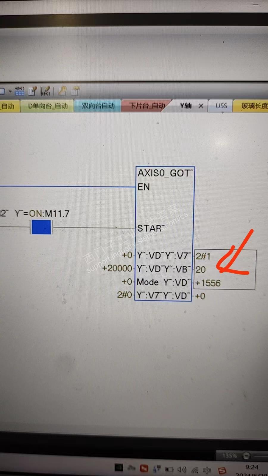

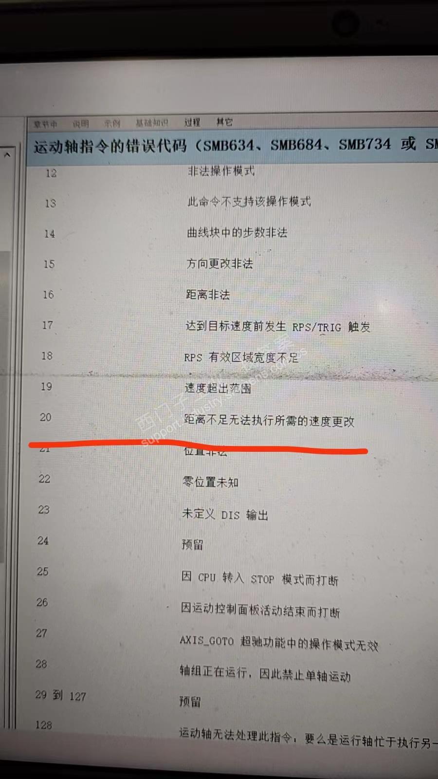

当前位置太小,速度过快,无法执行这个短距离速度。你将向导里面加减速改到最小15还是20再去试,如果还不行你就只能改小速度或是加大运行距离。
