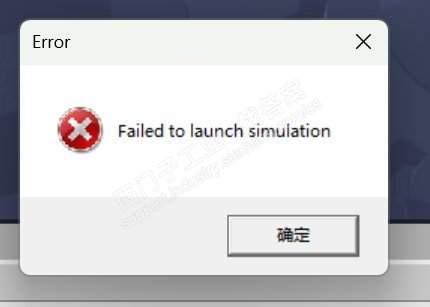

官方文档有描述,兼容性问题导致的。需要选择V16合适的系统,软件比较老,不要选太新的系统,重装系统,重装软件,。
项目无法启动仿真的常见问题 http://www.ad.siemens.com.cn/productportal/Prods/HMI/Comfortpanel/Q7_configuration/FAQ167.html
