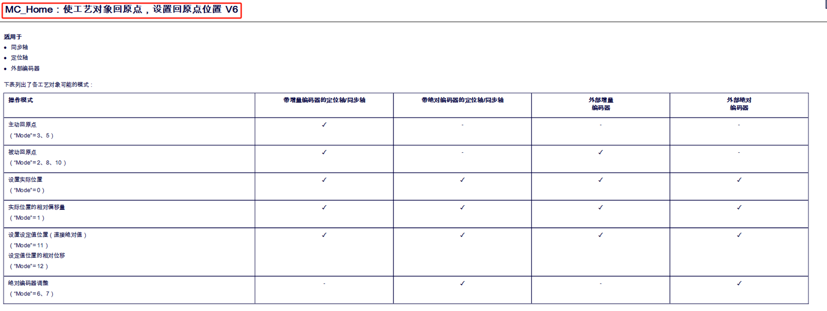

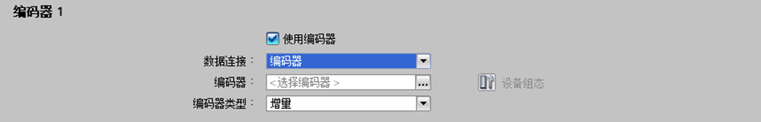

对于版本在V3.0以下的PLC,对应的工艺对象版本在V6.0及以下,主动回零的配置方法为:编码器配置成增量,MC_Home使用模式3执行回零。注意,这种情况下驱动器断电,位置是不保持的。
图 1-1 V6.0版本及以下的工艺对象主动回零时编码器的配置

图 1-3 TIA中对MC-HOME的各模式释义V6

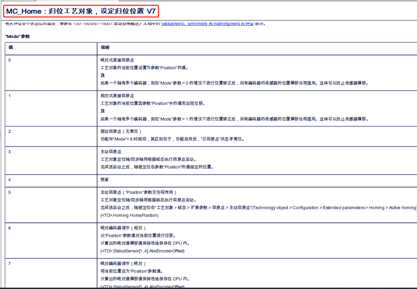

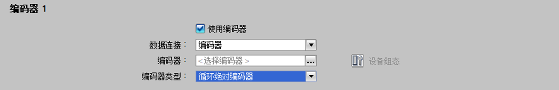

对于版本在V3.0以上的PLC,对应的工艺对象版本为V7.0及以上,主动回零的配置方法为:编码器配置为循环绝对编码器,MC_HOME使用模式3执行回零。注意,这种情况下驱动器断电,位置是不保持的。MC_HOME使用模式7可以执行编码器校准,这种情况下驱动器断电,位置是保持的。
如果需要实现主动回零+编码器校准,使用MC-HOME指令的模式3执行完之后,再执行模式7即可。
图 1-4 V7.0版本及以上的工艺对象主动回零时编码器的配置
图 1-3 TIA中对MC-HOME的各模式释义V7
