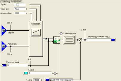

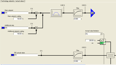

    工艺控制器
    工艺控制器是 PID 控制器,可以实现一些简单的控制功能,例如:
    ---液位控制
    ---温度控制
    ---浮动辊位置控制
    ---压力控制
    ---流量控制
    ---没有上级控制系统的简单控制
    ---拉力控制
    工艺控制器具备以下属性:
    ---两个可缩放的设定值
    ---可缩放的输出信号
    ---自有固定值
    ---自有电动电位器
    ---输出限制由斜坡函数发生器激活和取消
    ---微分可以接入控制差通道中或实际值通道中
    ---只有在驱动具备脉冲使能时,工艺控制器的电动电位器才生效

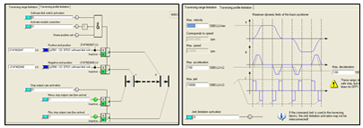

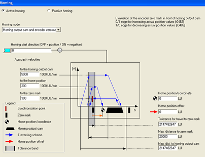

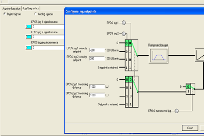

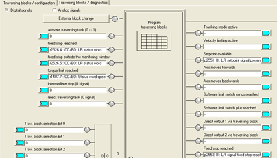

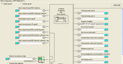

    基本定位器
    基本定位器(EPOS)用于线性轴和回转轴(模数轴)的绝对式或相对式定位,这些轴带有电机编码器(间接测量系统)或负载机械编码器(直接测量系统)。 在伺服控制和矢量控制模式中 EPOS 均可用。
    STARTER 提供了直观的图形来指导基本定位器的配置、调试和诊断。
    基本定位器可以实现的功能有:
    ---限制(限幅与限位)
    ---点动(JOG)
    ---回零(Homing)
    ---程序运动段
    ---设定值直接给定(MDI)
    相关文档:A0088_S120的基本定位功能

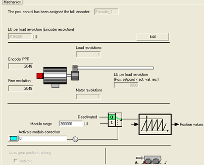

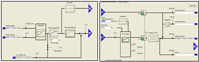

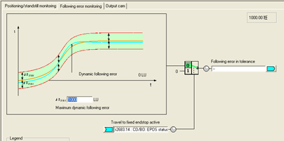

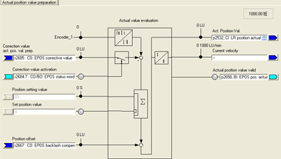

    位置控制器
    位置控制器主要由以下部分组成:
    ---位置实际值处理(包含下级测头赋值和参考脉冲搜索)
    ---位置控制器(包含限制、匹配和前馈计算)
    ---监控(包含静态监控、定位监控、动态跟随误差监控和限位开关信号)
    ---在回转轴(模态轴)和线性轴上使用绝对值编码器时,跟踪负载齿轮箱(电机编码器)的位置。
    相关文档:A0588_SINAMICS S120位置跟踪功能的使用

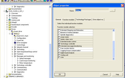

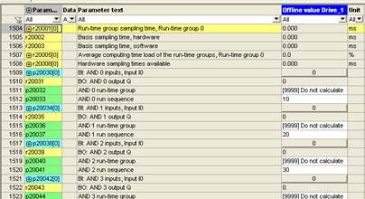

    自由功能块
    在很多应用中,变频器的控制都要运用逻辑运算功能块,这些功能块将多个状态信号(如:准入控制、机器状态)和控制信号(例如:ON 指令)关联在一起。SINAMICS S120 的自由功能块提供标准的逻辑运算块参数,加减乘除,与或非等逻辑,可以实现简单的逻辑运算。
    自由功能块在离线状态时才可以用调试软件STARTER 激活,且通过驱动对象的属性对话框进行。此时在标签功能模块下选择“自由功能块”。
    激活自由功能块的功能后,可以在相应的驱动对象中进行参数配置。自由功能块的参数在p20000及以后。
    相关文档:功能手册《自由功能块》
    F0423_怎样使用SINAMICS自由功能块
    F0675_S120死区功能块

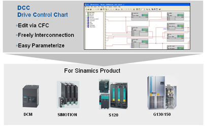

    DCC功能
    用于SINAMICS S120的Drive Control Chart(DCC,驱动控制图)能够借助自由使用的控制块、算法块以及逻辑块对设备功能进行图形化配置和扩展,DCC实现了 SINAMICS 驱动系统技术功能的最简易配置。
    DCC能够实现的功能:
    ---自由编程
    ---方便实现部分控制程序
    ---提供多种标准解决方案
    ---可自行开发DCB库(带有标准DCC块的功能块库)
    相关文档:功能手册《SINAMICS/SIMOTION DCC 标准块描述》

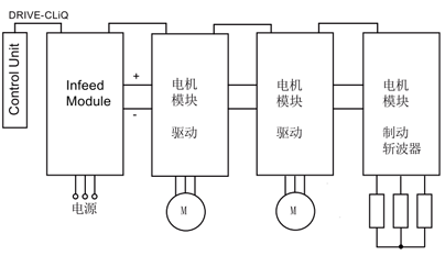

    电机模块作制动单元
    当需要更大的峰值制动功率或高持续制动功率时,可以将SINAMICS S120装机装柜型电机模块可以作为制动模块运行,为此会将三个电阻代替电机连接至电机模块。
    SINAMICS S120电机模块作为制动单元连接在直流母线侧,保护以及预充电方式和标准的电机模块一样,他们应该尽可能安装在回馈能量最大的电机模块旁边。
    将电机模块用作制动模块的前提条件:
    ---需要使用三个相同的电阻采用星形或三角形的对称连接
    ---电机模块与电阻之间的电缆长度至少为 10 m,如果满足不了,必须加装出线电抗器,从电机模块至电阻的电缆:屏蔽线最长300m,非屏蔽线4最长50m
    ---STARTER 中的配置:
    ------驱动对象 VECTOR
    ------V/f 控制 (p1300 = 15)
