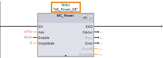

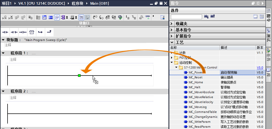

打开 OB1 块,在 TIA Portal 软件右侧“指令”中的“工艺”中找到“运动控制”指令文件夹,展开“S7-1200 Motion Control”可以看到所有的 S7-1200 运动控制指令。可以使用拖拽或是双击的方式在程序段中插入运动指令,如图 1 所示,以 MC_Power 指令为例,用拖拽方式说明如何添加运动控制指令。
图 1. 添加指令

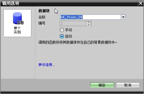

这些运动控制指令插入到程序中时需要背景数据块,如图 2 所示,可以选择手动或是自动生成 DB 块的编号。
图 2. 生成背景数据块
添加好背景数据块后的 MC_Power 指令如图 3 所示。
图 3. 指令显示
『注意』运动控制指令之间一般不能使用相同的背景数据块,最方便的操作方式就是在插入指令时让软件自动分配背景数据块。

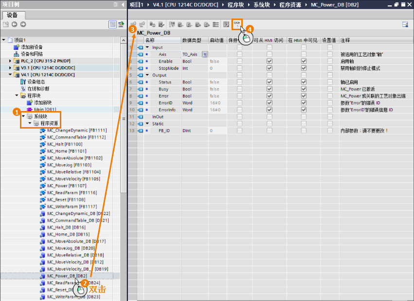

2. 运动控制指令的背景数据块
在“项目树”-->“程序块” --> “系统块”-->“程序资源”中可以找到运动控制指令的背景数据块。用户在调试时可以直接监控该 DB 块中的数值,如图 4 所示。
图 4. 背景数据块打开

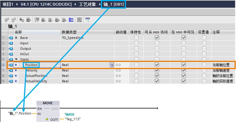

3. 轴工艺对象数据块及变量读写
每个轴的工艺对象都是一个数据块,用户可以如图 5 的方式打开这个数据块:
图 5. 工艺对象数据块
可以对数据块中的变量进行监控和读取,部分变量可以写入。以实时读取“轴_1”的当前位置为例,如图 6 所示,轴_1 的数据块号为 DB1,用户可以在 OB1 调用 MOVE 指令,在 MOVE 指令的 IN 端输入:DB1.Position,则软件会自动把 DB1.Position 更新成 ”轴_1”.Position。用户可以在人机界面上实时显示该轴的实际位置。
图 6. 读取变量
其他关于读写变量的方式可以参考常见问题:在运行期间如何对工艺对象的变量进行读写访问

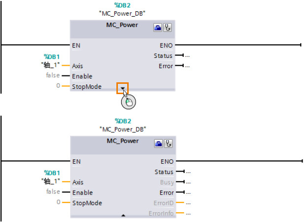

4. 指令扩展
每个运动控制指令下方都有一个黑色三角,展开后可以显示该指令的所有输入/输出管脚。 展开后的指令管脚有灰色的,表示该管脚是不经常用到的指令管脚,如图 7 所示。
图 7. 展开指令

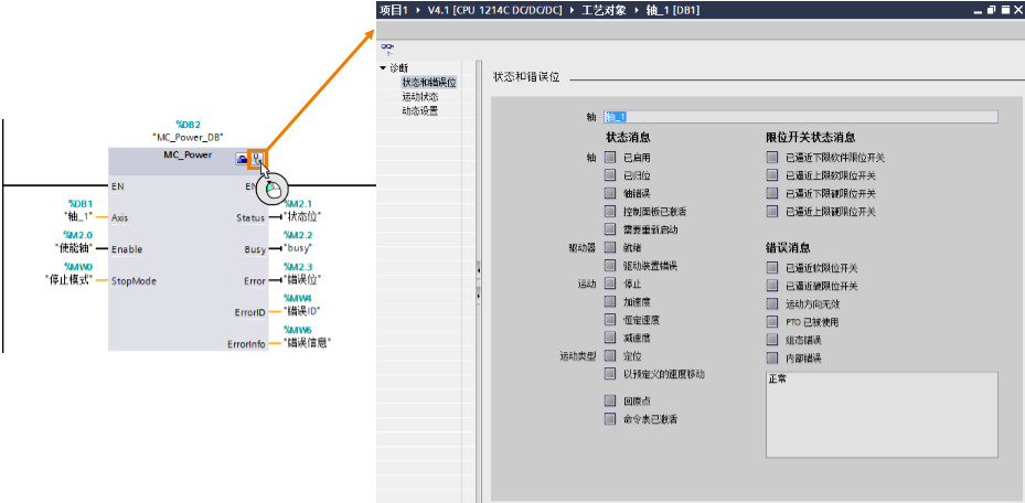

5. 指令快捷按钮
指令右上角有两个快捷按钮,可以快速切换到轴的工艺对象参数配置界面和轴的诊断界面,如图 8、9 所示。
图 8. 切换到轴的工艺对象参数配置界面
图 9. 切换到轴的诊断界面
