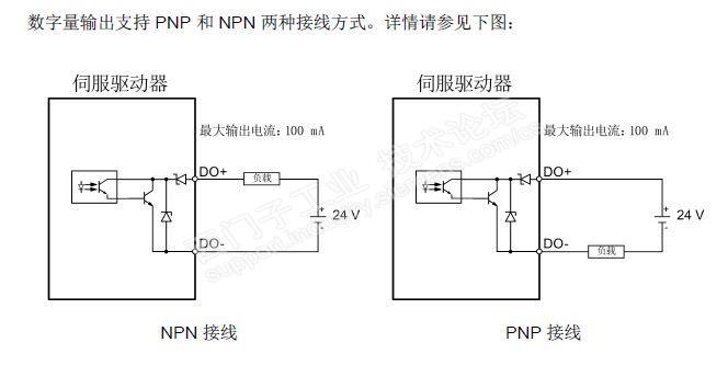

您好!
   专家,问题如下
1.PTI X8 端子DO支持PNP和NPN接线,这里PNP和NPN指的是什么意思,和三极管PNP和NPN有联系吗?
2.V90在内部制动电阻不够时接外部制动电阻,当接外部制动电阻时是和内部制动电阻串起来使用,还是只使用外部制动电阻?

1、X8端子中的DO支持的PNP和NPN接线方式请参考下方图片进行理解:
2、SINAMICS V90 PN 配有内部制动电阻,以吸收电机的再生能量,当内部制动电阻不能满足制动要求时,可以连接外部制动电阻,需要注意的是连接外部制动电阻到 DCP 和 R1 端子前,必须先断开 DCP 和 R2 端子之间的连接,否则驱动可能会损坏。所以当接外部制动电阻时,是只使用外部制动电阻。
