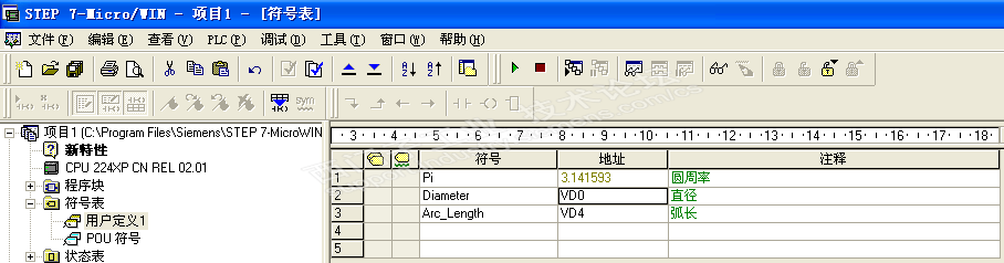

在S7 200编程环境中,有一种符号常量估计很多人都没有用过,比如定义一符号常量Pi=3.1415926,根据输入常数的判断数据类型,由于浮点数最后只能显示6位小数,所以Pi=3.141593,以下是建的符号表
这是在程序中使用符号常量,符号常量不常用,但是在有些场合会用到,大家知道有这个功能就行了,至于什么时候用,就看自己的程序中需不需要了。
