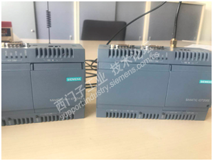

      上手调试SIMATIC IOT2000有一段时间了,Node-RED用得比较少,主要使用Python和C编了一些的功能,  再配合上Shell 的各种功能,感觉这个产品的确开放性极佳,常见功能几乎应有尽有,虽然和PC比还有些限制,但是使用起来也已经很灵活了,于是逢人便夸这个产品。
      前段时间有同事捎给我一款刚拿到手的新IOT让我帮忙瞅瞅,拿过来仔细一看,原来这就是传说中的MindConnect IOT2040。

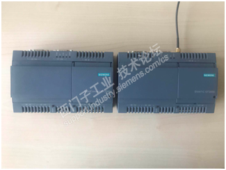

       如果不看盖板上的文字,真是分不清这兄弟两个谁是谁。即使拆开来看,里面看上去也是一样的主板。但他们确是有不同用法的。
      上两幅图中,左边的是MindConnect IOT2040,右面的是SIMATIC IOT2000。图中的SIMATIC IOT2000是我自己使用的那套,具体型号是SIMATIC IOT2040,Intel Quark X1020 处理器,1 GB RAM,内置Arduino 扩展板和Mini PCIe 卡的接口,我在其内部加装了1张4G网卡,并引出的天线馈线,这样已经可以采集设备数据,并向云端发送数据,另外还设计了一些边沿计算等功能。只要你Linux使用熟练,有一定的编程基础,那么这款产品可以具有比较好的拓展性,实现丰富的定制功能。
      而MindConnect2040 基本上对用户是一个黑盒子,因为它屏蔽了很多底层的细节,最大程度呈现给使用者简单的交互和设置方式,无需任何编程。
      做一个总结:
      SIMATIC IOT 2000是开放的Yocto平台:支持 Node-red, Python, C/C++ 等等语言,并且支持拓展硬件,支持MindSphere,也可以和第三方云平台用各种开放的方式进行连接。
      MindConnect  IOT2040是专为Mindsphere设计的数据采集设备,上手快,易用免编程,只能配合MindSphere使用。
