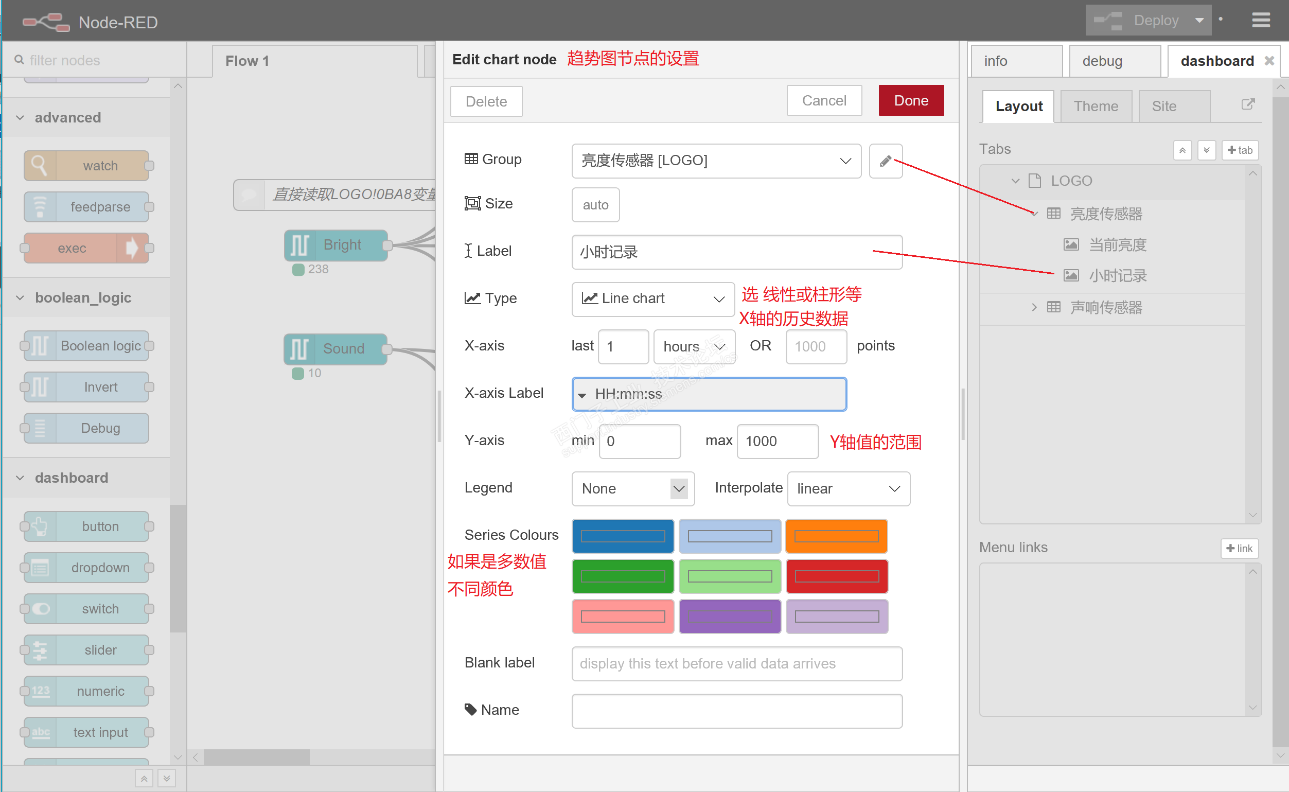

先拖入个 表盘 gauge 和一个 趋势图 chart。
有了 仪表板组件后,在右侧 dashboard 首先添加 tab,将tab 命名为 LOGO。然后在表单下添加组
将相关的仪表板的这些组件,放在一起(显示具有上下的位置关系)。
图2
选 双击 表盘Gauge,在这里可以选择 它所在的组。表盘的样式,标签Label ,数值的格式 、单位Units;最后是显示值的范围,因为知道最大值是1000。下面是正常、警告、过载范围的颜色。
(如果是湿度,可以把Value Format 改成 %比例格式;颜色可以分为 干燥、舒适、潮湿)
 图3
在它下面使用趋势图,显示记录的1小时过程。这里只是一个参数,如果读取的是多参数,将会显示多条曲线。
图4

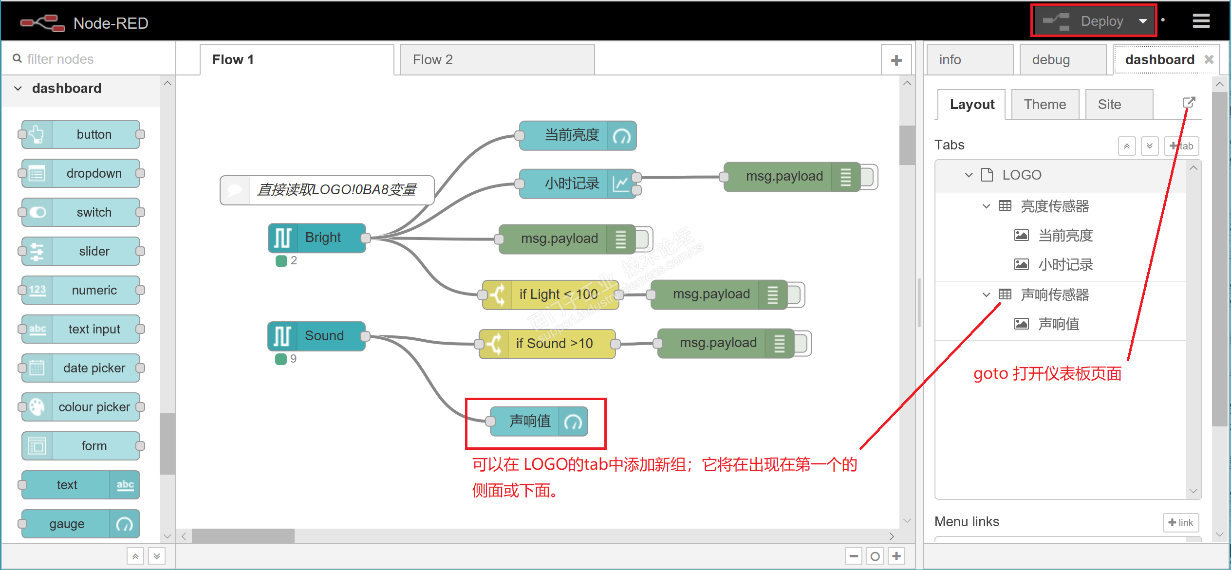

你还可以添加新组,加入其他数据的显示。(如这个声响的)
图5
完成后,Deploy 发布。当更新完成后。点击右上角的 goto 标志。这将打开一个新的浏览器(仪表板)页面。
图 6
