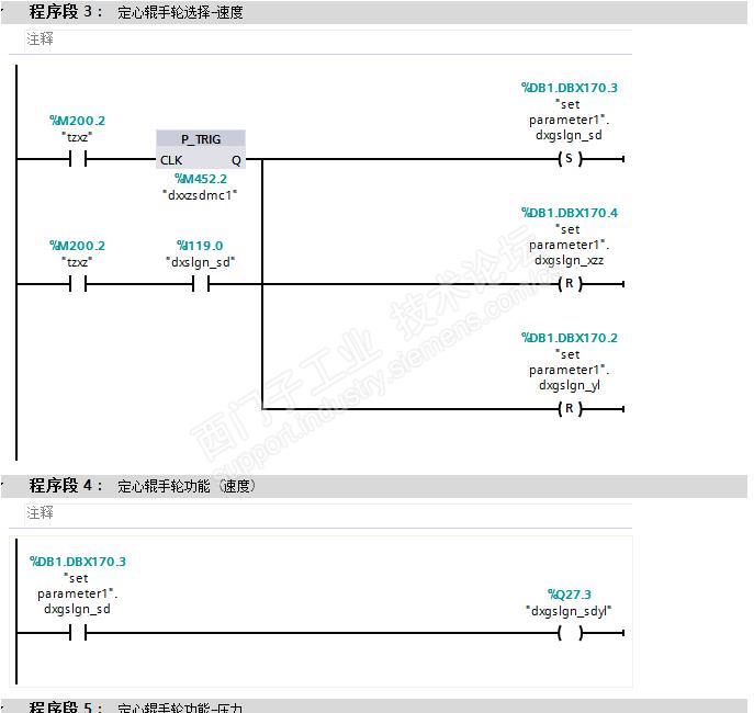

1.手轮的功能切换是通过脉冲沿+置位与复位指令来实现的,具体实现图3。
图3  手**能的切换程序

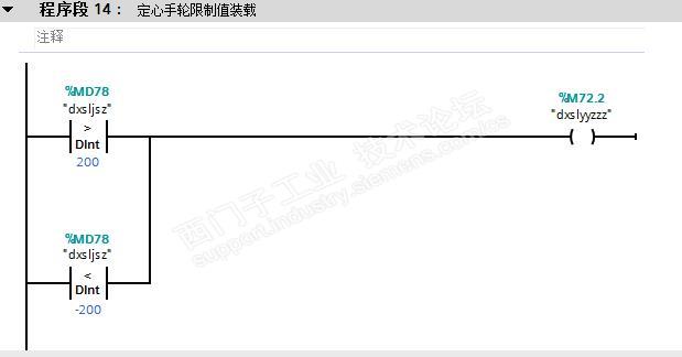

3.因为本手轮的使用有效值规定为-200至200,所以需要编程来对超出上限与低于下限的值进行处理,具体处理如图5~图6。
图5  上下限装载值程序
图6  使能装载值
        本段程序是超出上限或低于下限,激活装载新值功能,让计数值始终在上限值或下限值之间。
4.切换功能后,原来的功能保持退出时的值保持不变,新切换的功能从切换过来的值开始计数。具体实现如图7~图8。
图7  赋新值程序
图8  赋完新值后,计数按照赋进来的新值开始计数
