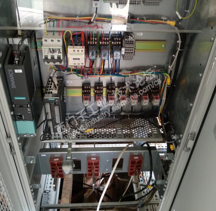

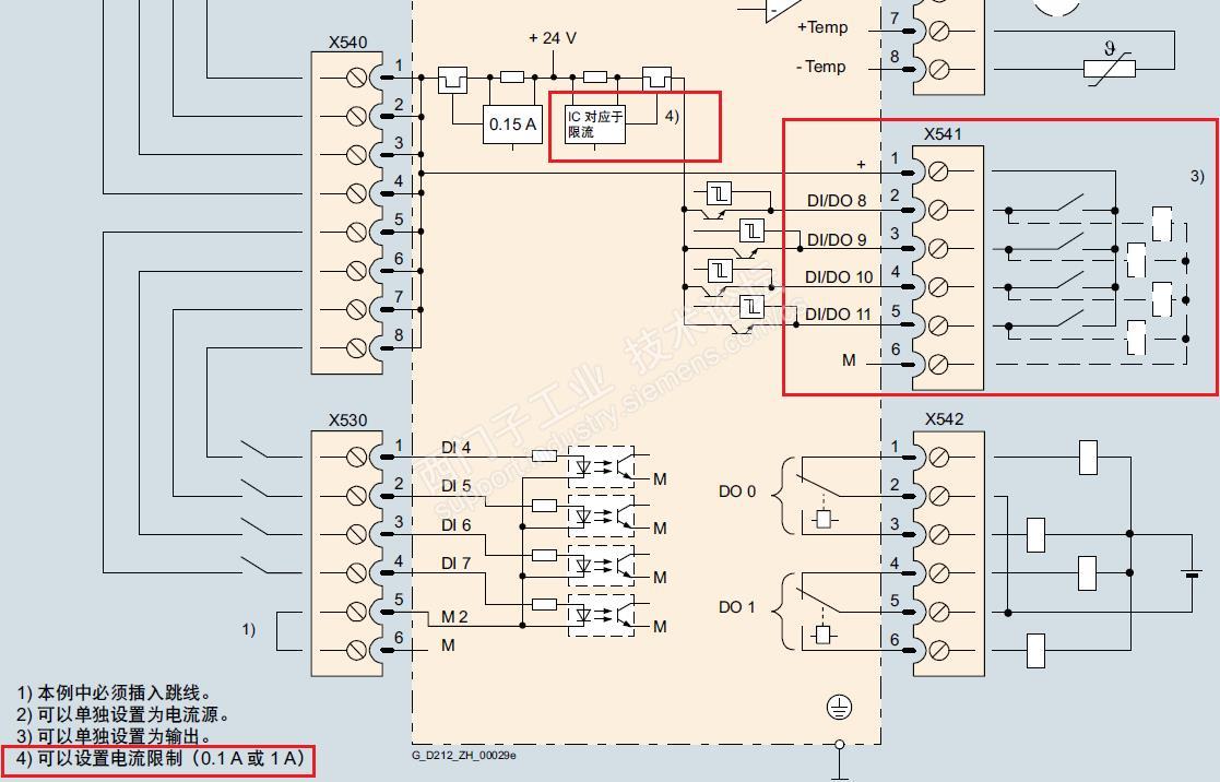

主题:【周三技术工坊】数字量输出怎么会“机关枪”? 西门子产品的用户,有很多“拿来”型选手,就是说拿来就用,什么操作手册啦、参数手册啦、选型样本啦几乎没怎么认真看过,这么说就有人会反驳了:“什么?你跟我说手册?你一个S120的参数手册三千多页,功能手册、安全手册、选型手册七七八八的加起来不得上万页?这不是要了命么?”一时间我竟不知道如何应答,毕竟我们不能要求人人都是西门子产品的专家是吧,可是常用的功能、参数我还是苦口婆心的劝用户“看看手册吧,那里面写的清清楚楚呢!”。 这不,一个没仔细看手册的用户来事了,一个下午快要下班的时间,电话日常响起。 “你好,*工,我是**公司的呀,你们西门子TM31这模块驱动个接触器,这接触器咋像机关枪一样,‘突突突’的响啊?”瞧瞧,这位客户很明显是一个“耿直”的选手,语气略显焦急,我脑子里迅速过了一下会让接触器“突突突”的原因,无外乎线圈控制电压低、控制线虚接、接触器线圈损坏等。 于是回道:“请您用万用表检查一下接触器线圈控制电压、检查一下接触器控制回路有没有问题吧。” “哎呀,别提了,接触器换了俩、控制线路重新接线、检查了N遍了呀,我这从一大早折腾到快下班了,这问题真把人折腾够呛”。 “那再检查一下TM31的24V供电,看看装置有没有报什么故障啊?” “TM31亮绿灯,24V供电也正常,控制单元也没看见报什么故障啊。” “那你这样吧,请您将TM31的外围接线原理图、现场照片发过来,我的邮箱地址是***。” 过了一会,邮箱里弹出一封新的邮件,里面两幅照片,如下: 图1 TM31的外部接线图 图2 柜内照片 从图1、图2的照片情况,再结合后面的电话沟通,得知这是两台G150柜机,均有TM31模块接入I/O信号,二话不说,打开样本手册的示例接线图帮助客户排查一下外部接线是否有问题,这不一下就对应到问题所在了: 图3端子模块 TM31 的连接示例(摘自样本手册D 21.4) 注意到客户出现问题的接触器对应的中继接在X541:5、X541:6号端子,在图3中有一个“IC对应于限流”的部分,从注释中可以看出“可以设置电流限制(0.1A或1A)”,脑子里迅速过了一下:一个中继的典型负载电流30mA,客户的TM31上可以从图1看出X541端子排的2~5各接一个,总共4个,考虑同时吸合则总电流为0.03A*4=0.12A,这会超出默认限流的0.1A,可不就会出现“突突突”的现象么?老实讲,那么多参数作为西门子技术支持工程师的我也记不住哇,赶紧翻一翻手册,很快找到设置TM31数字输出极限电流的参数,如下图: 图4设置TM31数字输出极限电流的参数说明(摘自SINAMICS S120/S150参数手册) 事不宜迟,赶紧回电话给客户,“麻烦您看一下,CU320的P4046是否没修改,出厂默认它是有0.1A的限流的,这可能导致输出驱动的负载频繁开关切换”,随即将图3、图4的内容发给客户,让客户参考。 很快,客户回电话了,语气中明显松了一口气“*工啊,果然是这个原因呐,没想到这里还需要设置一下限流参数啊,设置成1A之后问题立马解决啦,呵。” “嗯,好的,问题解决了就好,这下明白了吧,遇到问题就看看手册吧,那里面写的清清楚楚呢!您看,为了这么个小问题,您一大早折腾到现在了,太幸苦了!” 瞧,我又苦口婆心的劝了起来! |
