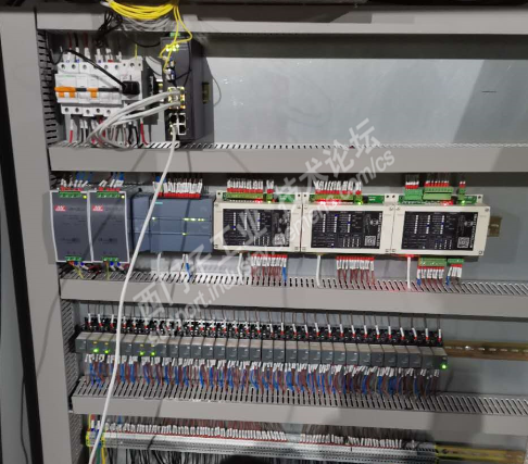

主题:S7-1200做主站时和三个TCP设备通讯 不久前做了一个1200的项目,需要扩展I/O,想着用ModbusTCP的方式和多子站的通讯还没试过,决定不用I/O模块,用第三方的子站模块。立马买了几个TCP端口的模块开始试验。很快东西买回来了,硬件配置如下: l PLC 1214DC/DC/RLY l HMI MT8102IE l SubModule:ZKA[E]-8088(8AI/8DI/8DO) 试验的第一步:找关于Protal Modbus tcp 通讯的资料或文档,网上看了,好多除了广告没啥有用的资料,后来在论坛里搜到一篇资料,提到了怎么去Modbus TCP通讯,但当时还是一知半解,后来想着与其看别人的看不明白还要想很长时间,不如自己去动手测试。首先看到支持中心官网有一篇技术文档《Modbus TCP 通信多请求通讯处理》,开头已经讲的很清楚的方法: 单独的客户机连接需要遵循的规则: 1.每个“MB_CLIENT”连接需要使用一个不同的背景数据块; 2.每个“MB_CLIENT”连接必须指定一个服务器IP地址; 3.每个“MB_CLIENT”连接必须指定一个唯一的连接ID; 4.是否需要唯一的IP端口号取决于服务器组态; 5.连接ID和背景数据块组合成对,对每个连接来说组合对都是唯一的。 对于多请求处理,有两种方法: 方法一:如果TCP连接充裕,可以建立多个不同的连接发送请求,即每个请求使用一个独立的连接,调用独立的“MB_CLIENT”功能块,具体操作参考“Modbus TCP”部分。通过不同的连接发送多个请求,“MB_CLIENT”功能块多次调用,但是需要使用不同的背景数据块,不同的ID号和不同的端口号。 支持中心官网有一篇技术文档链接:http://www.ad.siemens.com.cn/productportal/prods/s7-1200_plc_easy_plus/11-Comm/01-Ethernet/04-Modbus_TCP/03-Modbus_TCP_Multi_Request.htm 按照这个方法开始做备工作: 定义PLC 的IP地址:192.168.1.150
