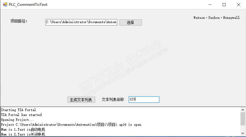

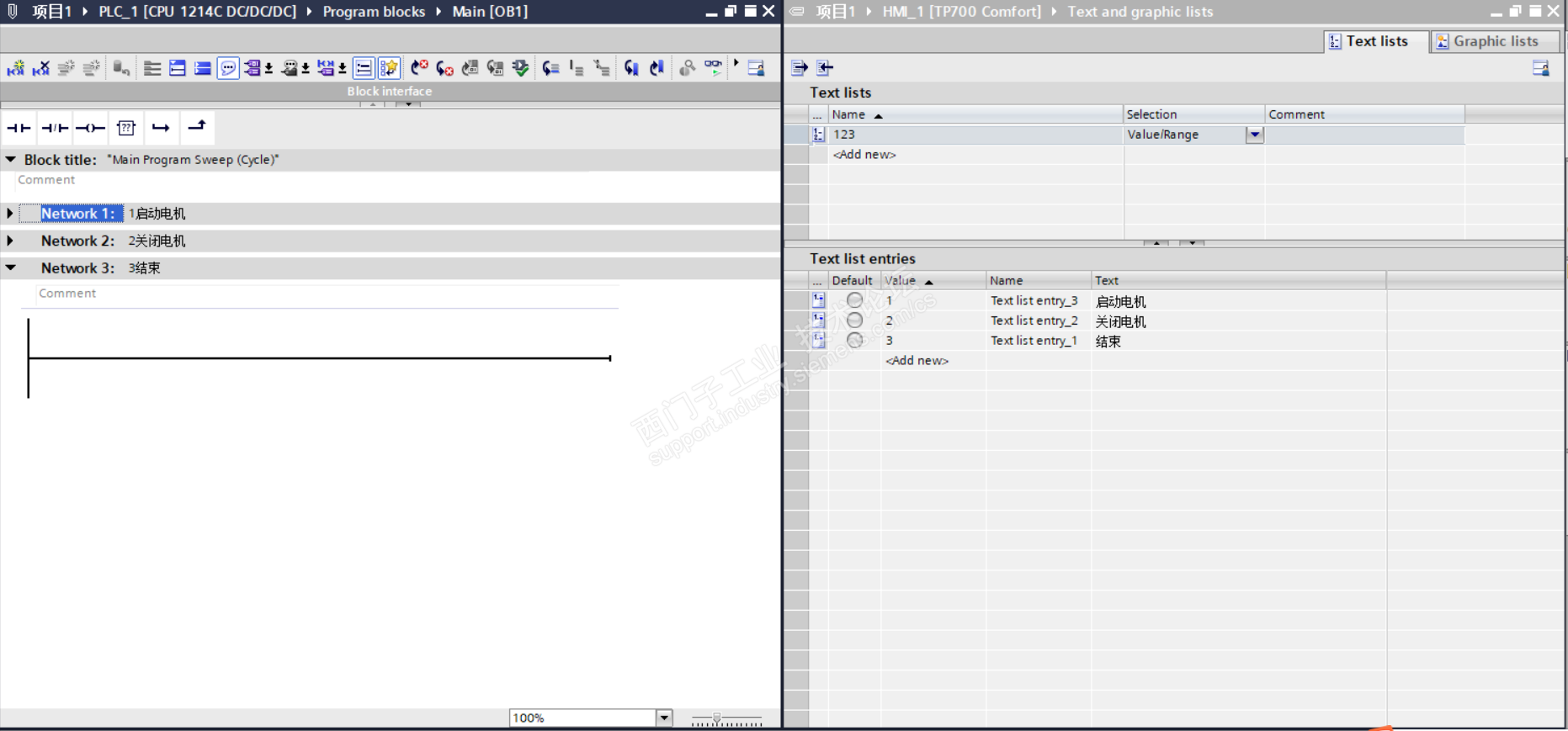

1500可以使用Graph的控件进行诊断,但是1200想要查看当前状态一般是使用文本列表,所以需要把PLC的注释复制到HMI的文本列表中。
我通过Openness写了个工具自动生成文本列表
①版本为V16。
②PLC与HMI需要完全编译再使用,支持1200/1500中的OB/FC/FB,精简精致面板。
③PLC的程序注释以数字开始,比如:
100自动运行开始
110气缸去工作位
120气缸去基本位
130电机启动
④如何添加权限查看帮助-向“Siemens TIA Openness”用户组添加用户。
⑤对程序备份,如有丢失概不负责。

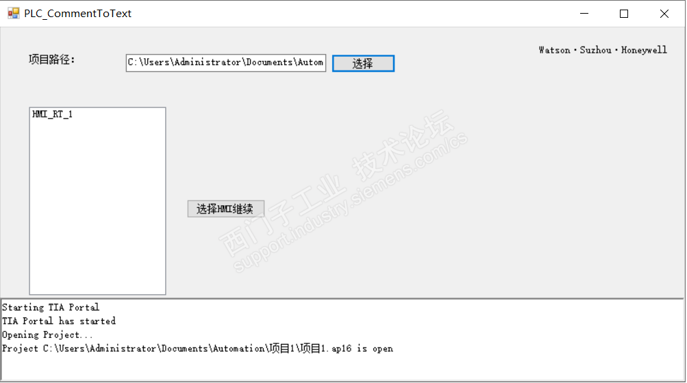

1.选择项目路径-点击开始生成
2.打开项目之后,选择需要读取注释的PLC
3.选择块
4.选择HMI
5.输入文本列表名称,点击生成
6.查看生成的文本列表
https://www.bilibili.com/video/BV1Dy4y1v7kg
