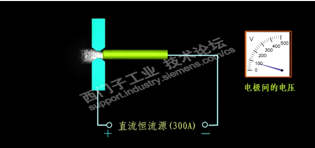

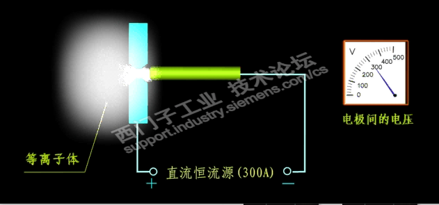

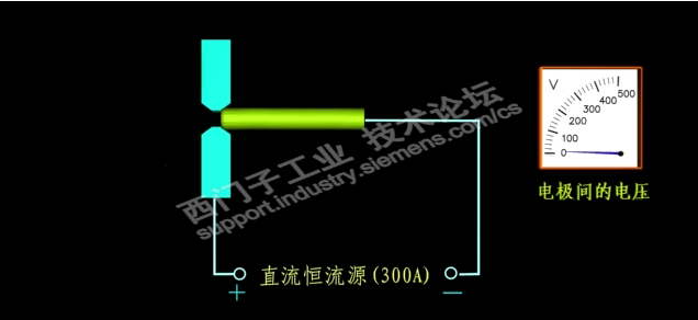

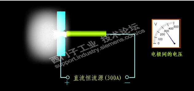

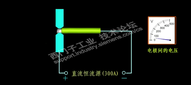

        等离子炉的工作流程如下:首先,阴极向阳极移动到接触位置,形成短路状态;此时,DCM按斜坡函数控制电流的输出;当电流达到设定值时,限极慢慢离开阳极,对气体进行电离,形成等离子体。如下图所示:
        在这个过程中,最关键的是要保持电流的稳定,尤其在阴极脱离阳极的瞬间,电流不能断,否则,拉弧不成功,就不会形成等离子体。
        从工作流程可以看出,用DCM驱动等离子体点火装置,最好工作于电流环模式。这是我对等离子体点火装置的粗浅认知。

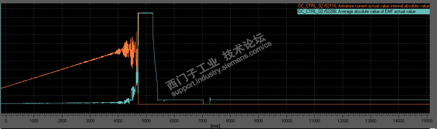

        不过,上手一测试才发现,事情没有那么简单:一套炉子,有6台点火装置,竟然对应着6套不同的参数。而且,把6RA70的参数运用到DCM中,毫无用处,一拉弧就断,如下图所示:
        图中橙黄色的是电流曲线,淡兰色的是电压曲线,可以看出,阴极脱离阳极的瞬间,电流就断了,电压虽然建立,但于事无补了。此时,会报F60036故障,表示电枢回路断路。可不是么,本来就是电枢回路断路,报的没错,但,为之奈何?

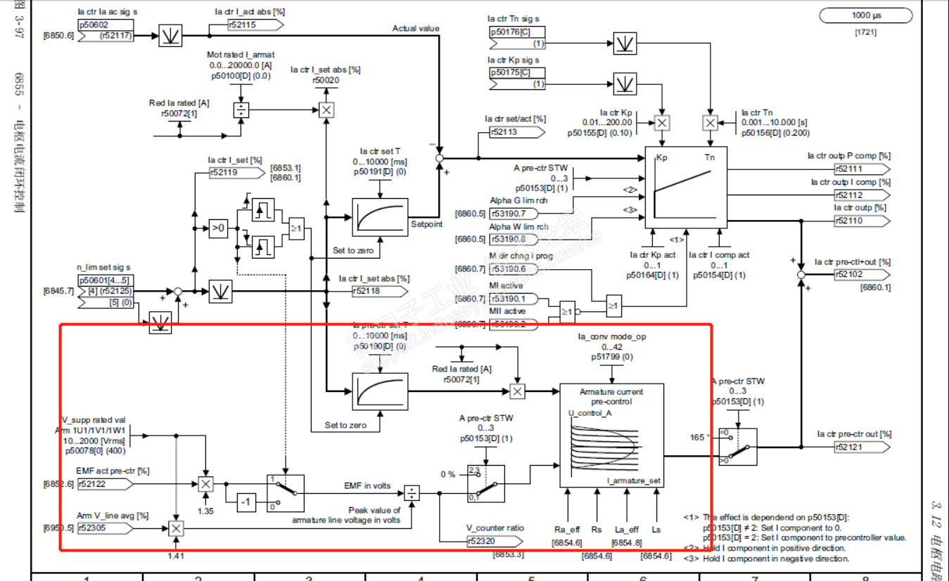

        虽说是工作在纯电流环,但是,电流的预控制 是与EMF实际相关的,如下图所示:

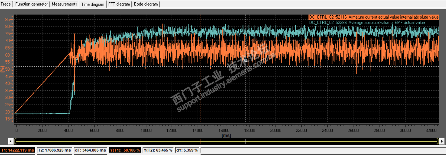

        考虑到这种等离子体虽然性格难以琢磨,但本质还算老实,不会变化太快,所以,与亦师亦友的ZMG先生沟通后,不妨先把预控制关了。然后,尽量让电流环的特性硬一点。按这个思路,反复调整,总算调出了不错的曲线,如下图所示:
        可以看出即便是拉弧瞬间,电流也是很稳定的,而且,电压曲线也不错。
