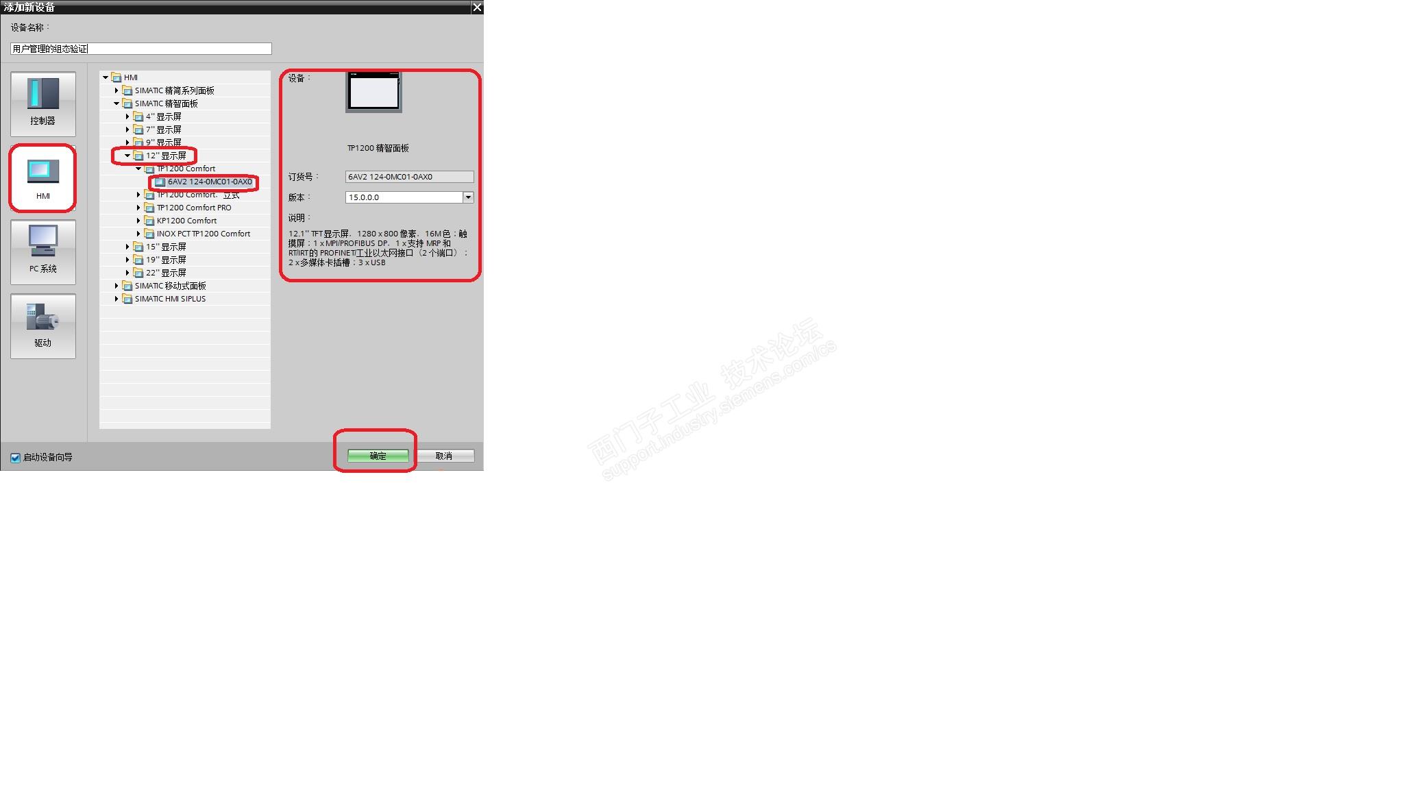

  按同事当时的问题,我同样创建了一个TP1200 Comport的HMI设备,并按他的要求,在参数翻页按钮中添加了用户管理功能,具体过程如下:
1) 创建一个TP1200 Comport的验证项目;

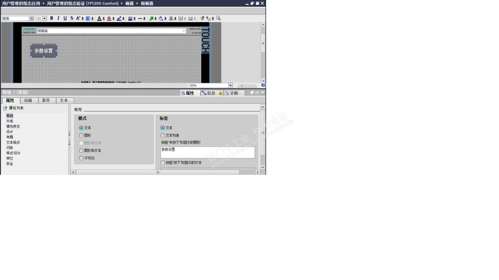

2) 新添加一个画面,名称:画面_1默认,作为模拟参数设置页。在根画面上创建“参数”翻页按钮:放置在合适的位置,适当调整大小及一些基本的设置。

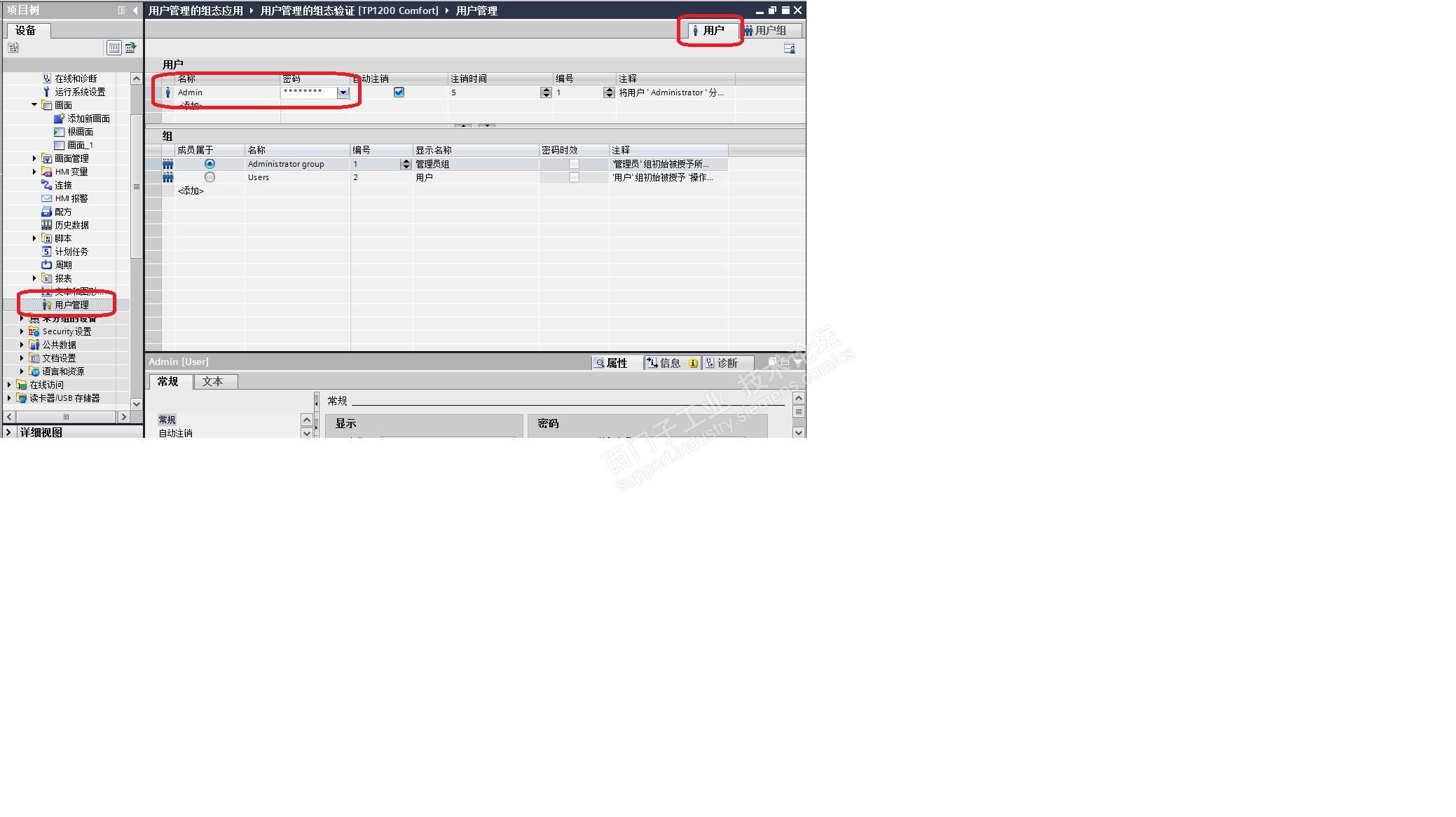

3) 在用户管理的用户中创建一个管理员,名称admin,密码:111,在用户组中选择、确认用户组与admin所定义的一些权限,

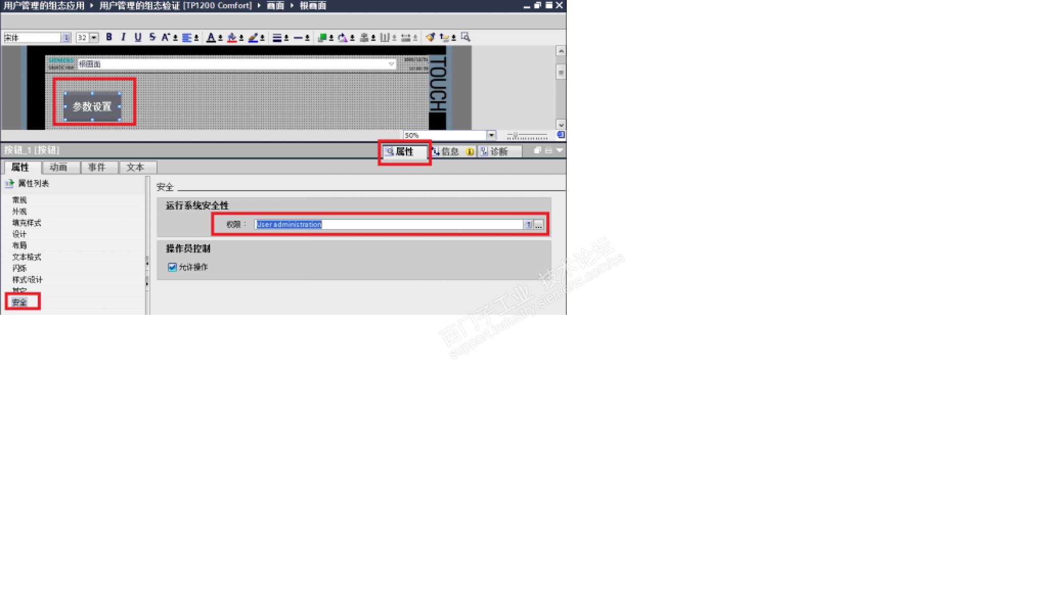

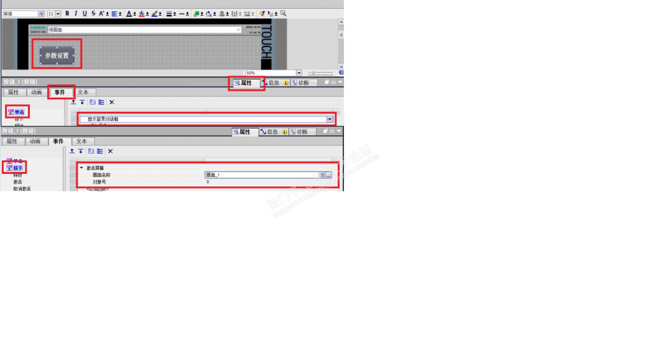

 4) 在“参数设置”按钮的“安全”选项中选择“运行系统安全性”:

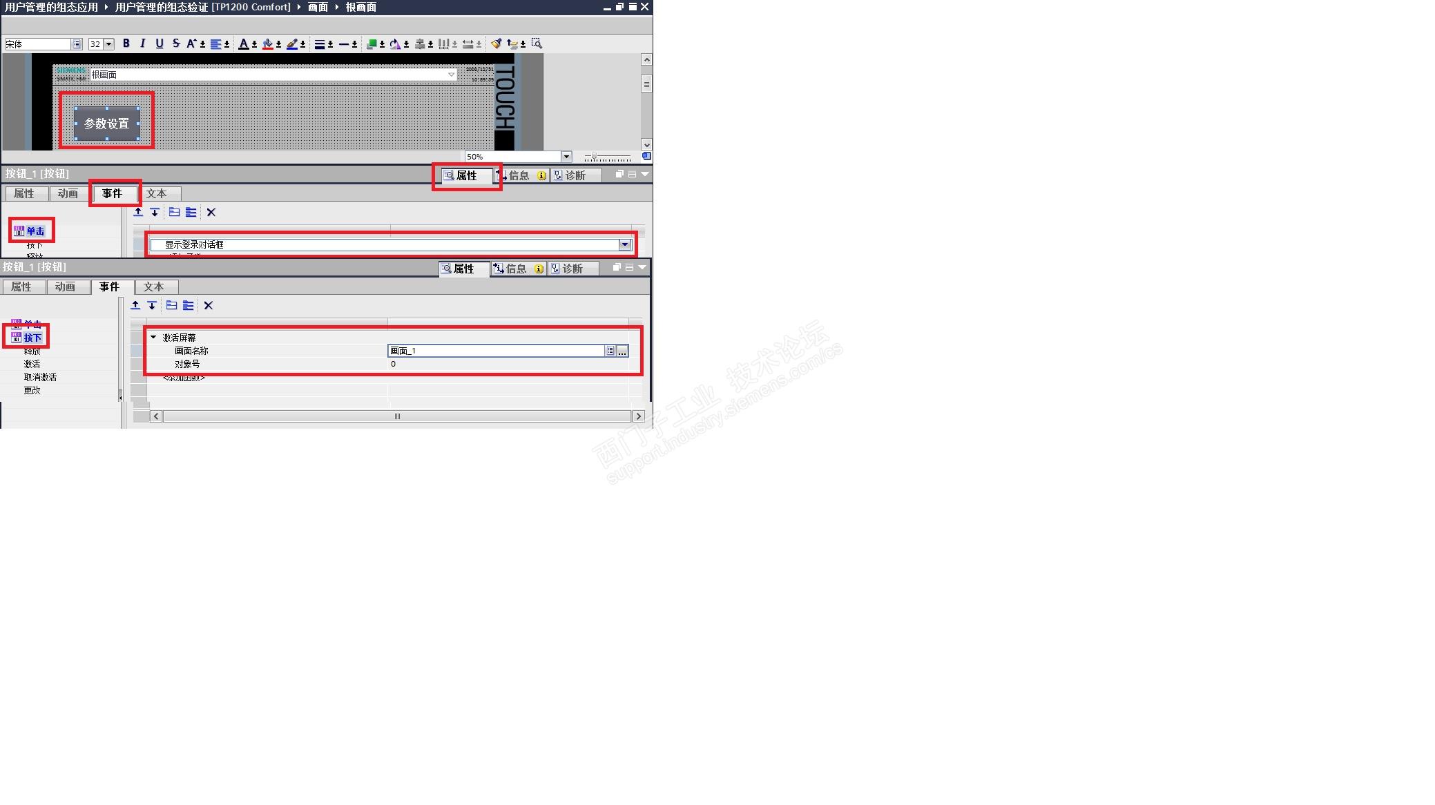

5) 在“事件”选项复选框中,选择“单击”并选择“登陆对话框显示”,在“按下”项目中选择“激活屏幕”并选择“画面_1”,使通过用户管理后,翻页指向参数设置页面。

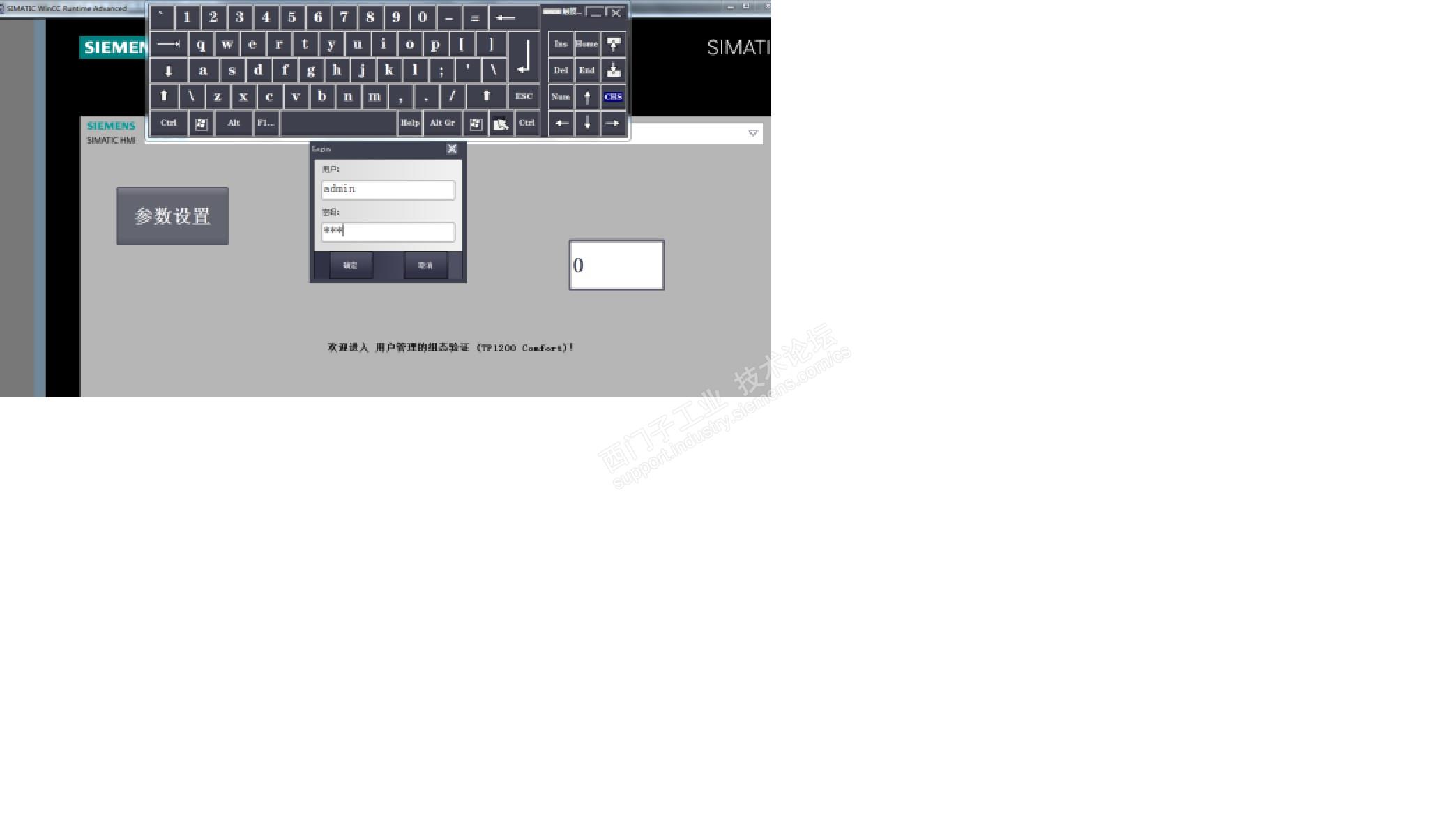

6) 保存、编译项目,启动模拟仿真,验证功能:
 用户名输入admin,密码输入111,确认。

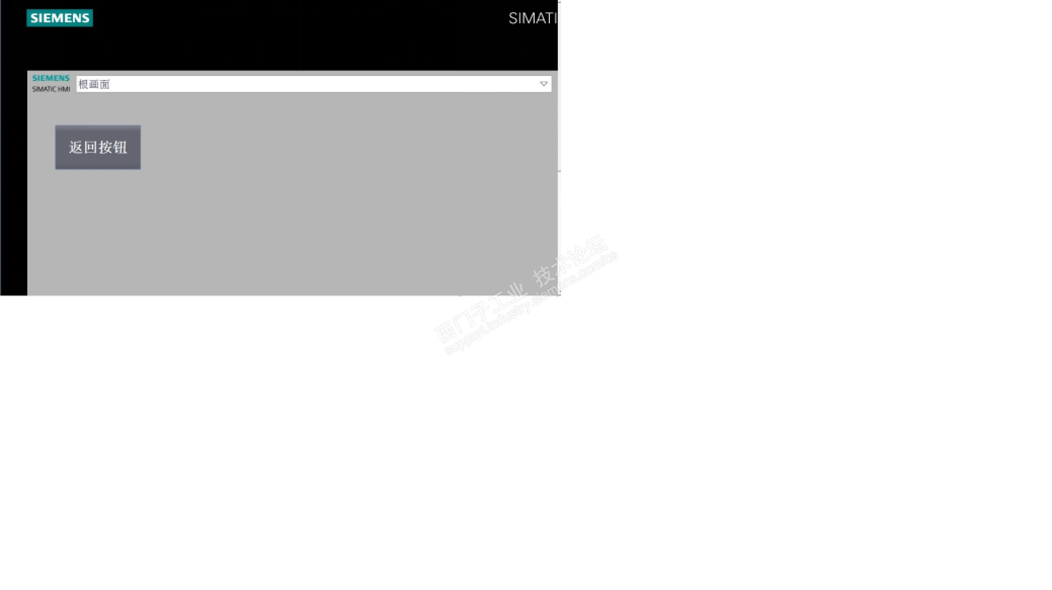

7) 再次单击“参数设置”,页面通过用户管理验证后,进入参数设置页面:
 8) 在默认的“注销时间”5分钟内,连续操作换页是没有问题的,如果超过这个时间,用户操作换页,则需要再次输入用户管理的用户名及密码设置。

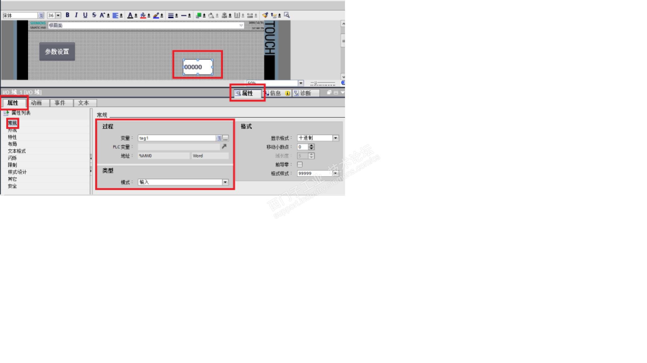

在根画面创建一个新的I/O域,定义好需要连接PLC中的变量,如MW0,变量名称Tag1这些基本的I/O域参数:

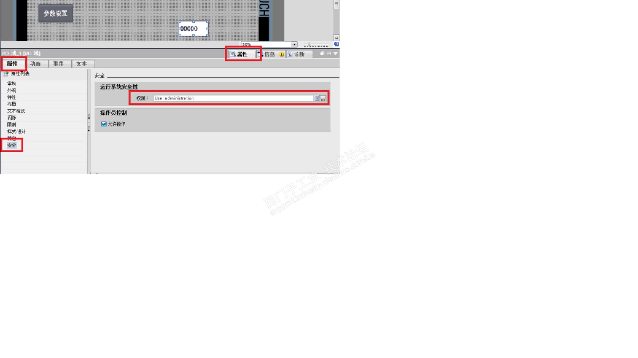

 9) 继续在属性窗口设置“安全”选项中的运行系统安全性中勾选,User Administration“用户管理”权限选项:

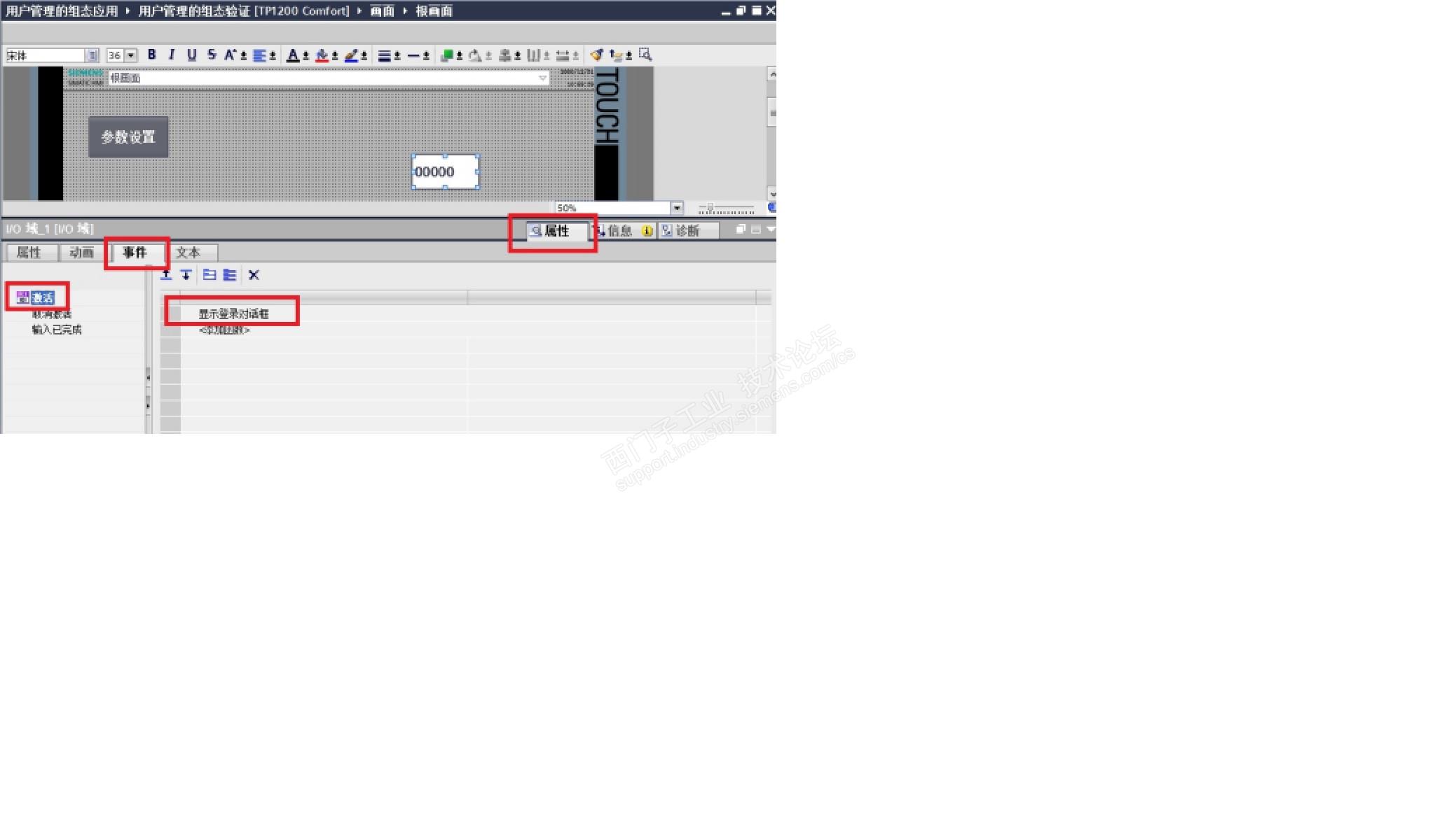

10) 在“属性”的“事件”窗口中,选择“激活”---“显示登陆对话框”

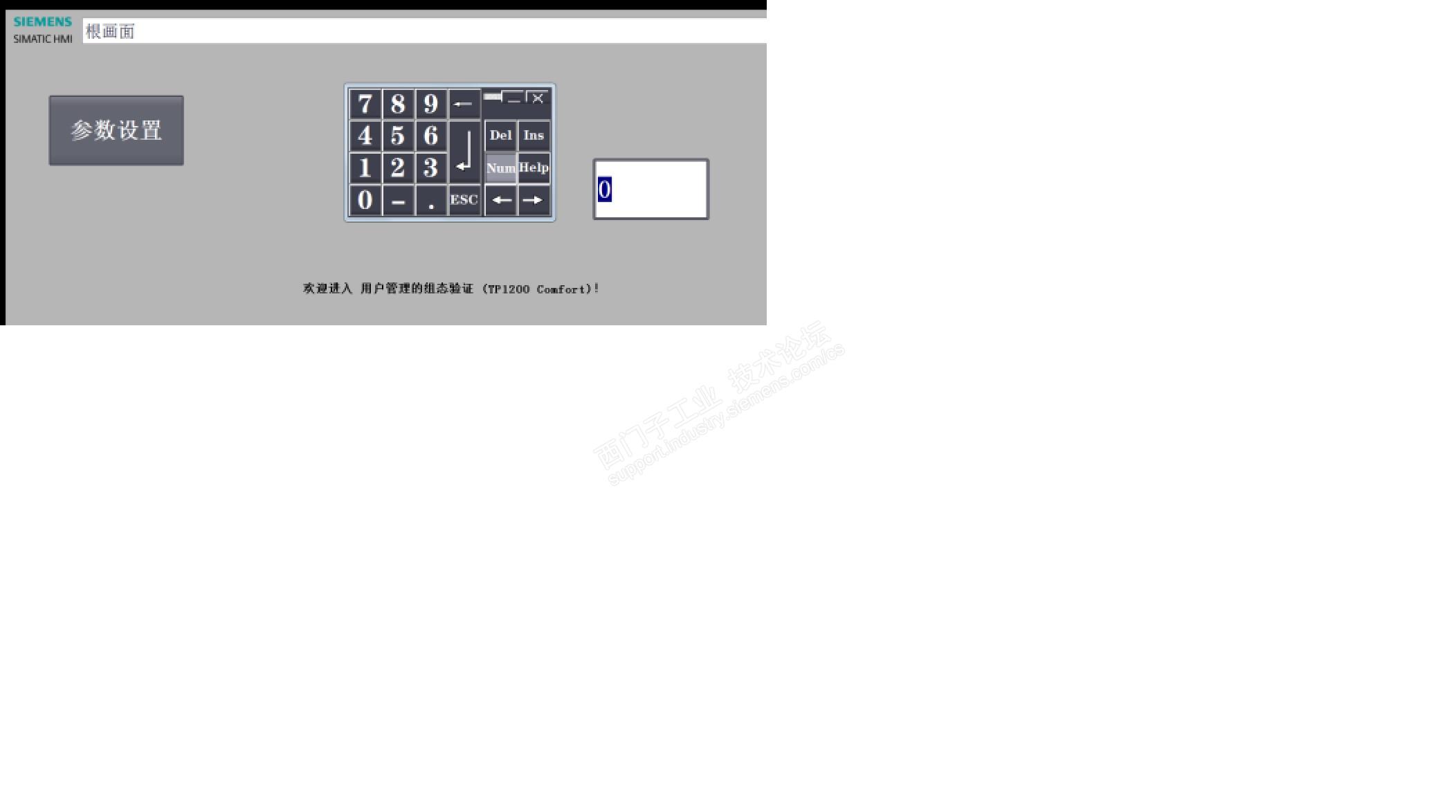

11) 保存、编译后,再次启动仿真:
 12) 正确输入用户管理的设置数据后,再次点击这个I/O域就会弹出数字键盘的小窗口,正确输入用户管理数据后,允许输入I/O域数据:
 单个的I/O域,只需要在属性的安全及事件中选择用户管理的选项参数就可以实现。
