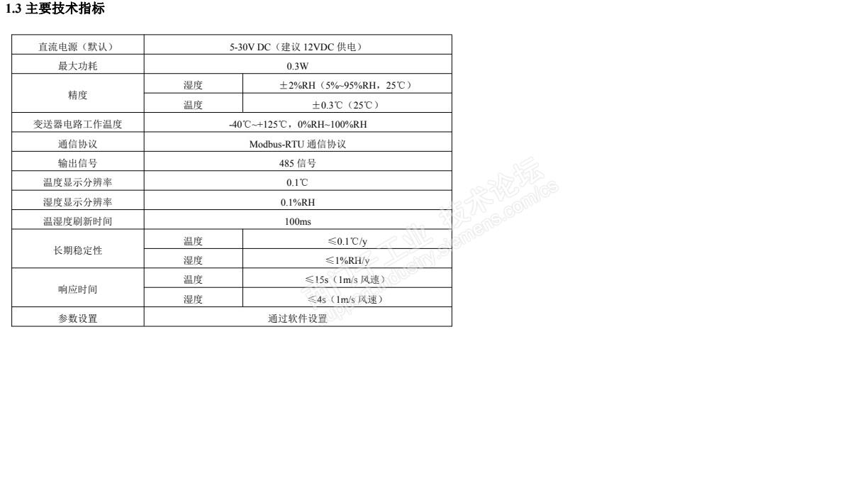

  前不久,在寻找新项目所需的红外线温度传感器硬件过程中,偶遇一款导轨式温、湿读传感器,该传感器带有Modbus rtu通讯功能,感觉可以作为西门子Modbus rtu案例写一写,加深熟悉简单的通讯应用,且这款传感器价格也非常亲民,对于初次使用者有借鉴的作用。
下单后,顺便下载了使用手册,手册非常详细的说明了该传感器的特性,图示:
电压范围,测量范围,通讯参数非常明确。
通讯参数:
上述通讯参数,符合西门子各系列PLC的Modbus rtu通讯,手头正好有200 smart 及s7-1200的PLC,可以试着写一个简单的通讯程序用来测试一番。
