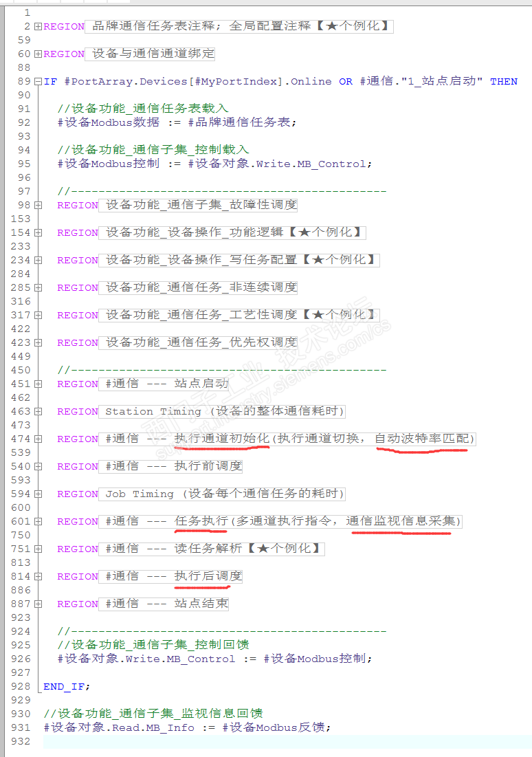

我的每种Modbus设备FB,都具备自动匹配485波特率的功能。
就是在西门子支持的11种波特率中,依次尝试派发任意一个读写任务,并记录下每次的成败。全部波特率遍历尝试结束后,根据成败记录,选择合适的波特率,为该设备的端口进行初始化。
这种自动匹配波特率操作中,多数通信任务必定失败。所以这个期间,必须要禁用设备FB内部的淘汰环节,否则通信无法继续,该设备FB会HMI报警,并自动退出轮询。
这个自动匹配485波特率的功能,是设备FB在执行通道初始化环节中启动的一个子项。
这可以让连接在同一个485端口上的不同MB设备,以不同的速率来工作。
但是,今天遇到了一个设备FB在自动匹配波特率的时候,卡在57600,就不再往下执行了。
上线监控发现,这个设备FB的内部功能,停在了通信部分的执行后调度环节。
进入该环节发现,这个停滞是由于modbus通信中的第三种情形的出现导致的: 既不报Done,也不报Error。该环节中的相应调度子项,没有启动后续执行。所以程序只是空扫描,功能链却断在这里。
而这第三种情形,在通信的任务执行环节中,是有专门的超时处理子项的(3秒超时)。为什么还会出现异常呢?继续回溯原因。
进入该环节发现,在第三种情形处理的子项中,关于自动匹配波特率的执行记录,有一句话忘写了。因为这种卡死情形极少出现在自动匹配中,以前没注意。本来自动匹配485波特率这种事就很少去做,只在更改硬件设定的时候做一次。
把这句代码粘贴上,再次测试自动匹配波特率,ok了。

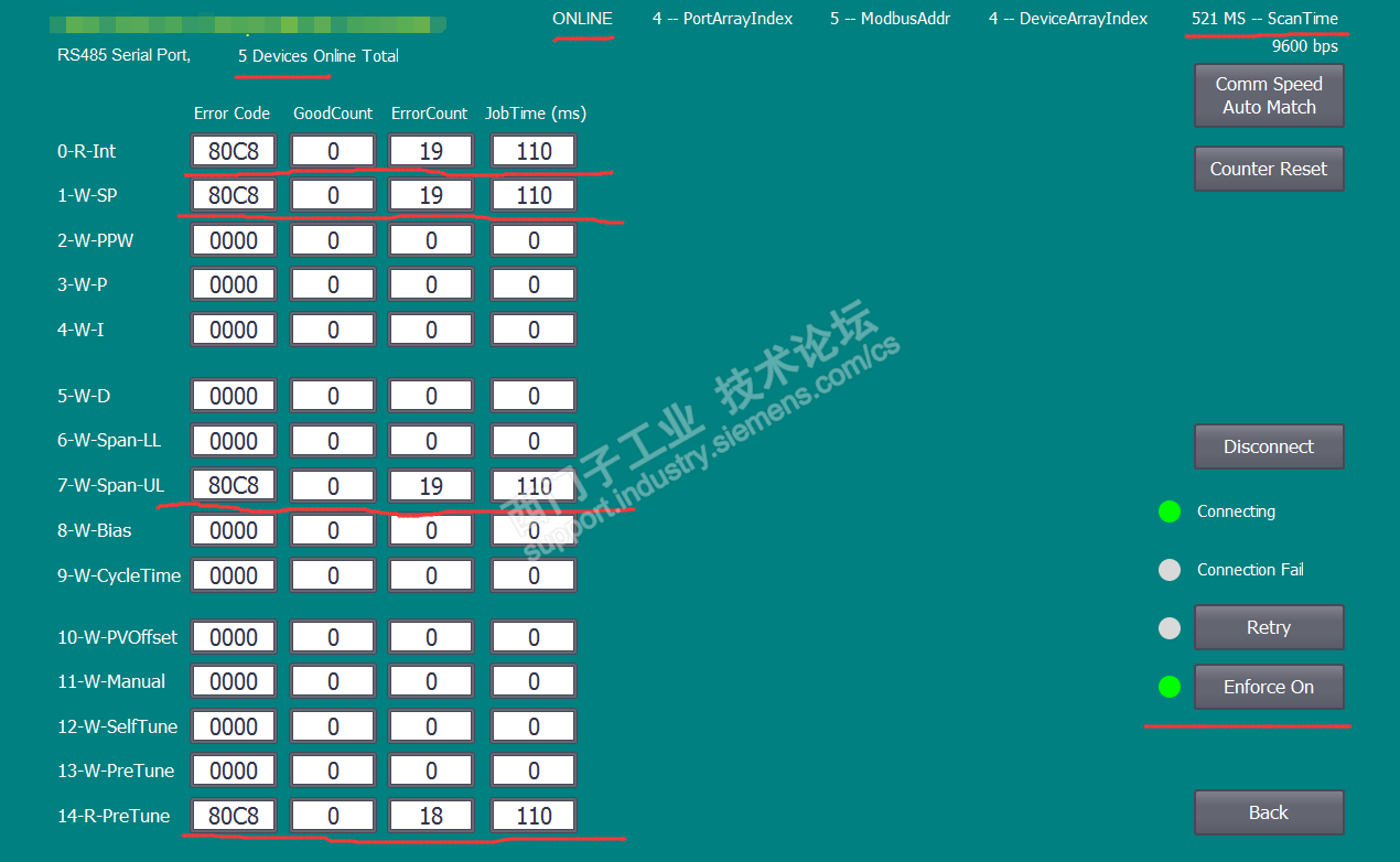

HMI界面上显示,该设备尝试57600速率的时候,派发的是一个写任务。它的最近一次执行时间是3000毫秒且失败,这正符合上述超时处理的设定。就是这个原因
这个问题的解决只用了几分钟。类似的以前调试遇到过多次,也都很快解决。
关键在于:设备FB内部的诸多环节之间,必须是低耦合组装的,才能容易,
根据问题的性质,精确定位到FB内部的某个环节,该环节中的某个子项元素,而其他无关环节完全不用理睬。对问题溯源,可以按照一步一步的结构必然性,倒推出原因所在位置。否则就要满篇胡乱去找,肯定搞懵,耗时费力。
分享是说明一点:模块化与低耦合,不仅仅是分割成FB或FC。一个块,其内部的数据和逻辑结构的设计,是可以按照场景细节分隔的,这样效率会高。在诊断的时候区别很大。
大家可能注意到:最后一个环节通信子集的监视信息回馈,没有被放进上面大的IF语句中。
这是因为:每一个设备FB,可以单独被控制是否允许参与进入轮询,和对端口通信资源的竞争。即使不允许进入轮询,在该设备的HMI页面上,依然还要动态更新:
  • 该设备目前是被连接在哪一个485端口上,
  • 该端口目前总共连了几个设备被允许参与Online轮询,
  • 该设备在端口队列中的次序,
  • 该设备在同类设备队列中的次序,
  • 该设备的MB站号,
  • 该设备的当前波特率,
  • 该设备当前是否上线轮询,
等等信息,都会显示在界面上,便于现场了解和诊断。便于根据硬件情况,在现场动态更改通信通道是连接配置。

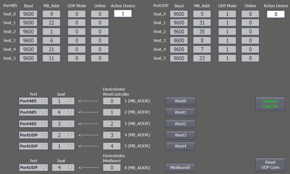

每个设备的HMI通信监控效果如下:
比如:某品牌的Modbus设备总共有10个,其中的第6个设备,被连接在第2个485模块上,且和其它种类或品牌的设备一起在该端口排队,被排在了该端口的第3位。
你可能有多个485模块,每个模块连接了多个不同种类或品牌的Modbus设备。你的多种品牌或多类设备,每一品牌或每一类,都可以有多个相同的Modbus设备。
每个485模块,和设备种类与品牌之间,不一定是有规律按分组连接的。很可能由于种种历史和现状原因,在现场穿插交错和更改接线,等等情况。
这都要求调度的灵活性。也就是架构的低耦合,随时扩展,随时剪裁增删。且还要功能完善,健壮易用易诊断,程序要尽量简洁,尽量缩短需求变化带来的编程时间,尽量易于隔离调试错误,提高调试的一次通过率,等等要求。
可以在HMI界面上,根据现场接线的实际情况,参数化配置通信通道。效果如下。

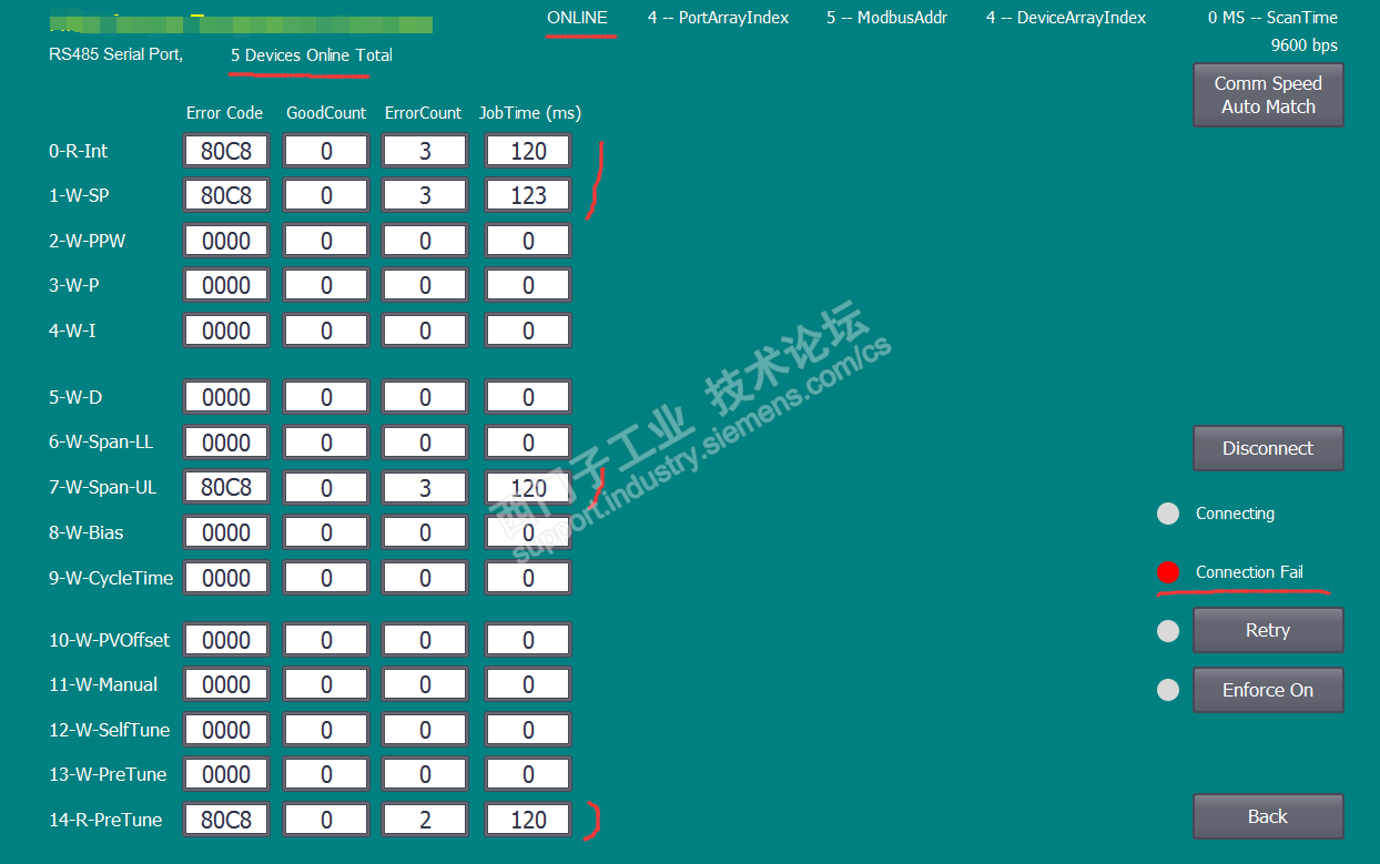

一个设备是否被允许参与485轮询,和在轮询中被淘汰,两者不是一回事。
比如:一个485模块,连个5个Modbus设备,可以启用和禁用其中某个设备的上线。被允许上线参与轮询的设备,如果通信质量出现问题,可以被临时淘汰退出轮询。等后来线路质量改善,可以再恢复上线继续参与轮询。
就像商店申请许可,即使拿到许可,依然可以临时关门歇业。
