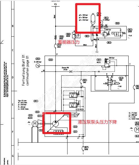

综合分析报警原因:
1)  由于油缸缸桶磨损严重,油缸腔室内部存在微量的内泄,使伺服比例阀工作点偏差过大,造成失控,图示:
控制尾座上、下的伺服比例阀(4WRLE 25 V1-370M-3X/G24K0/A1M)工作点偏差大,清洗后效果不明显,通过调整加工时的工作压力,增加工作压力值,提高工件下降快转慢工作点后情况稍有好转。
2)  监控发现液压站泵头压力排量明显下降,泵头内泄加重,图示:
  伺服比例阀的液压能源供应泵。在尾座上下工作时(需要大量的流量和压力),通过看图号25.0的泵头压力,明显可以看到压力上升需要5S以上才能够到达,从9.0Mpa上升到13.0Mpa的系统压力值,说明泵头内泄磨损严重,需要换泵头处理。另外,对图号30.1的蓄能器压力也需要做进一步的检测,正常工作压力加压到10.0MPa。
综合分析结果:
  由于该系统液压站泵头内泄造成的压力提升缓慢,其根本原因是由于泵头磨损引起的(使用周期大于3年),使系统在正常工作中无法及时提供足量、稳定的能量,才使伺服比例阀工作点丢失,压力偏差值增加造成实际的位置偏差值加剧,分析存在的问题从而触发20093#报警也符合了分析逻辑。
  我人为的调整加工压力,工件快转慢位置(拉开接触工件位置的目的就是提前在下降状态时提前降速,使整个下降过程时间功能稍微延长,这样对本就无法提供足量的泵头减轻的压力),这些均是给屏蔽20093#报警触发提供了必要条件,对于应急处理类似的故障提供了理论依据和实际应用案例。
